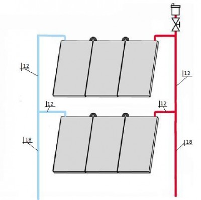

ringeval
Messages : 747
Message par ringeval »
merci pour les réponses, et "la pompe thermitch" est le principe que je vais utiliser pour le remplissage de l'antigel.
sinon, hier, une journée où il a plu presque toute la journée, temp. extérieure: 14_15°; mes panneaux toute la journée se sont tout de même maintenus entre 20 et 30° (avec quelques pointes à 50° lors des rares éclaircies).
Le matin, j'ai utilisé une autre sonde pour faire démarrer le circuit mur, je me servais d'une sonde placée sur le retour d'un des circuits; et comme le retour avoisinait assez rapidement 23-24°, j'ai utilisé celle, placée dans le milieu du mur,et résultat: le matin 20° dans le mur, le soir 24°. le système récupère vraiment le maximum;
mon système panneaux est en parallèle - serie(je crois que c'est comme ça que l'on dit); 2 circuits de 3 capteurs reliés les uns à la suite des autres, (tel que préconisé par le constructeur) .Et comme avec la bouteille casse pression, ils doivent fonctionner en vitesse constante, c'est finalement plus productif, je pense.
c'est trop bluffant, même sans soleil, ils fonctionnent quand même. :-D
en tout cas, merci au forum, et à tous ceux, sans qui ce projet n'aurait jamais été concrétisé.
thierry

ringeval
Messages : 747
heu!! :-? ,
Et tu as quand même songé à équilibrer la ligne de 3 selon la méthode Yves Guern ?
A moins que le constructeur fasse obstacle ?
kesako?
j'ai fait comme ça,
ce sont des roth-f2,
et, je viens d'ouvrir le CR d'yves; et, non,j'ai fait au plus simple;et à première vue,et au vue du rendement actuel, cela ne me semble pas nécessaire de compliquer davantage.
thierry
