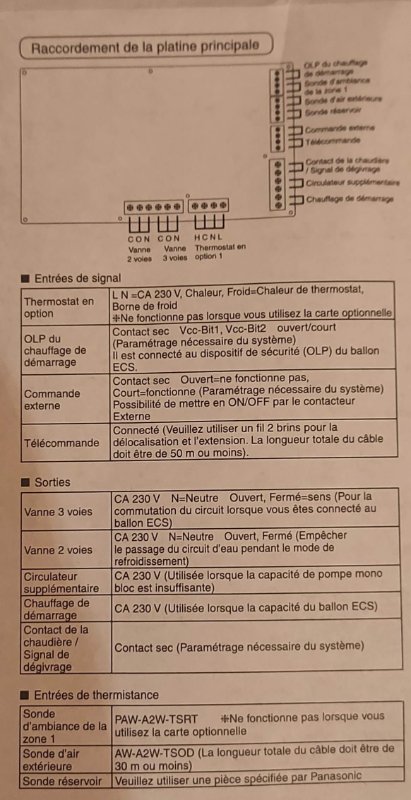

J'ai trouvé la partie qui nous intéresse : Je pense que ça devrait être faisable "facilement".
La V3V n'est pilotée par la PAC que dans une option ballon ECS, les schémas de fonctionnement sont figés
Concernant la solution V3V/circulateur pour le chauffage ECS, il me semble que l'option circulateur serait plus adaptée à mon utilisation. En effet l'option V3V ne permettrait de chauffer ECS que lorsque la chaudière fonctionne. Passer par le ballon permet de recharger l'ECS en chaleur en fin de journée si le ballon tampon est chaud mais que le ballon ECS s'est refroidi ou n'a pas été assez réchauffé par le solaire.
Il me semble que cette option me conviendrait mieux.
- Messages : 3242
Re: Panneaux solaires thermiques, chaudière bois et PAC
C'est génial cette doc :)
J'adore les notices mal traduites :D "Court" = "short" = "fermé"
Mais tu as plein de contacts qui vont te permettre d'en faire ce que tu veux :)
- monteric
- Messages : 1796
Et bien.a mon sens il n'y a que le contact externe qui est intéressant et qui est ce que tu cherchais.
Le reste tu le ferra par la régulation, évite de faire faire des trucs à cette pac sans que tu maîtrise ce qu'elle fait.
Le but d'une régulation externe est de se passer des régulation interne.
En tout cas c'est nickel... et classique
