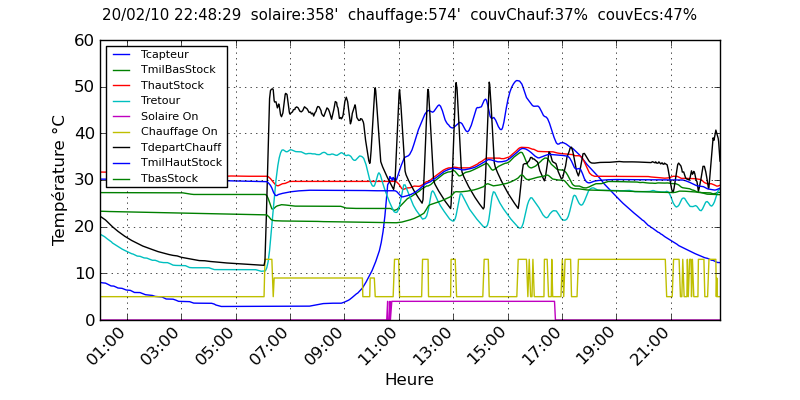

37% de couverture chauffage
47% de couverture ECS
le 20 février, ça commence à sentir bon.
Faudrait juste plus de journées avec du soleil (même avec des nuages comme aujourd'hui) !

:cool: j'ai pas tout compris dans tes %tages,
mais ce que je constate c'est que j'ai plus de chance,
de 10h a 18h la PAC n'a pas tourné ! j'ai donc 33% de couverture chauffage ?

Si l'appoint est dans le stock solaire, la couverture est difficile à évaluer.
Pour ma part, le stock solaire est en amont de la chaudière qui complète la température si nécessaire.
Donc je compte le besoin et l'apport des minutes.degrés de chauffage.
Chaque minute :
- Le besoin est l'écart entre le retour et le départ chaudière.
- L'apport est l'écart entre le retour et le haut du stock (0 si le retour ne passe pas dans le stock)
Je cumule chacun des 2.
Le rapport donne l'apport chauffage.
