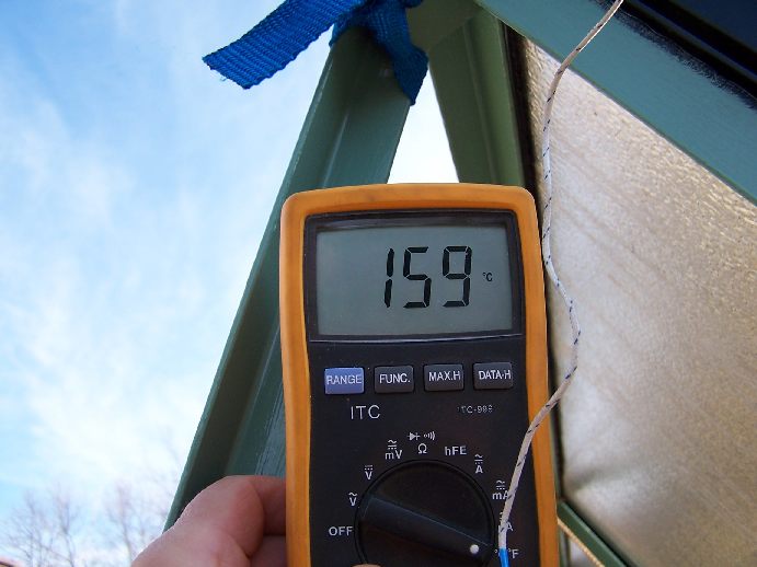

re
150° pas plus???
j'ai des doutes!
gérard
la photo a été prise le 3 février 2007 a 12h01 heure locale
la sonde thermocouple est 25 cm a l'intéreur du collecteur du haut.
temp sans eau.JPG (48.47 Kio) Vu 2686 fois

Il me semble avoir lu que la température de stagnation d'un modèle de capteurs sous vide a caloduc était d'environ 240°C
Ceci ne semble pas fou, en raison de l'excellente isolation des tubes, les pertes doivent se faire à travers le collecteur.
Les caloducs sont sous vide partiel (pour favoriser l'ebullition de l'eau et son cycle de condensation avant d'atteindre 100°C) et on peut penser qu'ils supporteraient la pression engendrée...
Plat ou tube , la stagnation est toujours un facteur de vieillissement accéléré !

Les températures de stagnation figurent dans les rapports CSTB et Solar Keymark (selon EN 12975-2).
Exemples de capteurs sélectifs :
- plans Clipsol : 180°C
- tubes EOLE : 176°C
(faire une recherche Google)
C'est sûr que la stagnation fait vieillir les capteurs mais relativisons, ils sont aussi faits pour.
Les UV en permanence sont aussi très nocifs.
On ne change pas les capteurs RO-TEX tous les 5 ans non plus.
