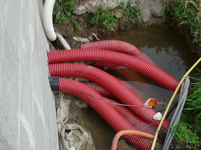

le tout en gaine rouge diam 110 (le bazar à enfiller

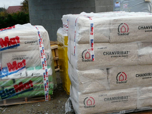

un gros paquet de chanvre pour un enduit à la chaux que la macon devait faire ce matin!!!
