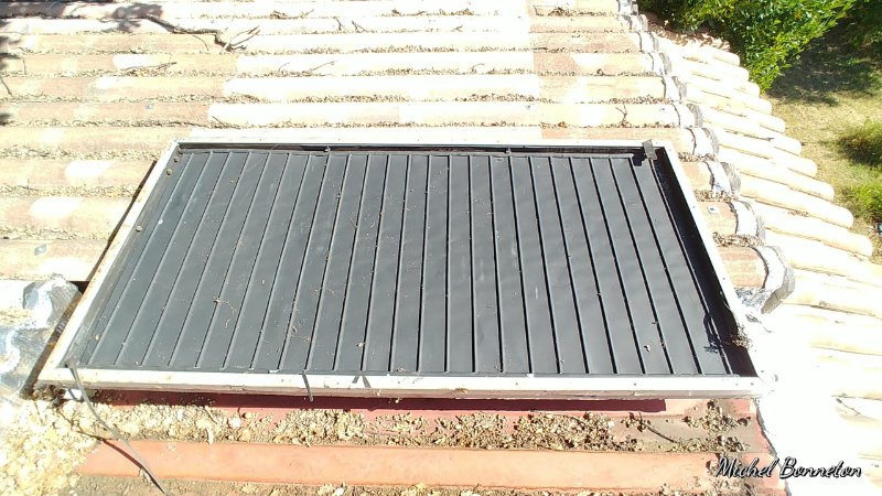

Voici un des miens, autovidangeables ... sur les photo on voit les deux collecteurs haut et bas, avec entrée et sortie, et les tubes alignées qui seront à la verticale (60°)
Merci pour ta réponse, mais j'ai du mal à voir où se trouvent les tuyaux sur votre panneau
Sur mes panneaux, les entrées et sorties se trouvent du même coté et sont censées se mettre sur le haut du panneau
Dans la position de la photo, ça pourrait s'écouler lentement de haut en bas, mais sans certitude qu'il ne resterait pas un peu de liquide dans le serpentin en cuivre
Sinon, autre question, mon panneau avec ses sorties en haut n'a pas de possibilité d'être vidangeable ?

nollipap13 a écrit : ↑
jeu. oct. 22, 2020 11:49 am
Voilà, sinon tout dépend du circuit interne de ton panneau, là on ne voit pas ...
panneau solaire.jpg (83.37 Kio) Vu 11431 fois

Ok, je comprends mieux
Le mien c'est un serpentin
Dans cette position pas de vidange possible, mais dans le sens horizontal, j'aurais bien une arrivée dans le bas du panneau et une sortie sur le haut
Bon, pas très doué avec Paint
