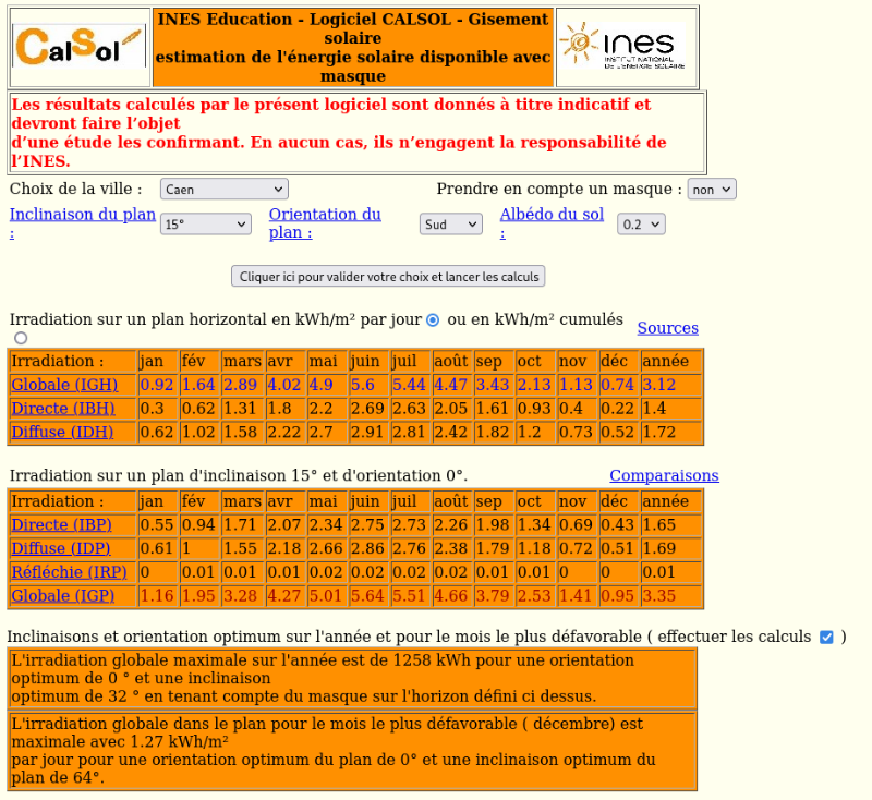

merci pour vos messages. J'ai fait tout le travail de lecture sur les comptes-rendu des appériens, etc ... mais malgré tout cela, la décision est difficile à prendre.
Peut-être partir petit et modifier au fur et à mesure en fonction du comportement du système.
Pour les tubes (avec peu de tubes), cela permettrait d'avoir de l'ECS une plus grande partie de l'année mais pour la surchauffe en été ...
Pour le site Calsol, je n'arrive pas à évaluer correctement le surdimensionnement : une modification minime des paramètres change beaucoup les résultats. (T° à 50°C ou 55°C ou etc .... + volume d'eau à chauffer, entre 150 et 200 etc ....)
Bref pas facile de savoir. J'étais parti à l'origine sur deux panneaux (total 4 m^2) plans, et parfois la simulation me pousserait à n'en prendre qu'un (de 2,7 m^2 ...).

En gros, concernant ta simulation, tes 4 m2 font le boulot pour les mois de mai; juin, juillet août.
A mon sens, cela devra satisfaire (grossièrement...) ta demande de départ ?
