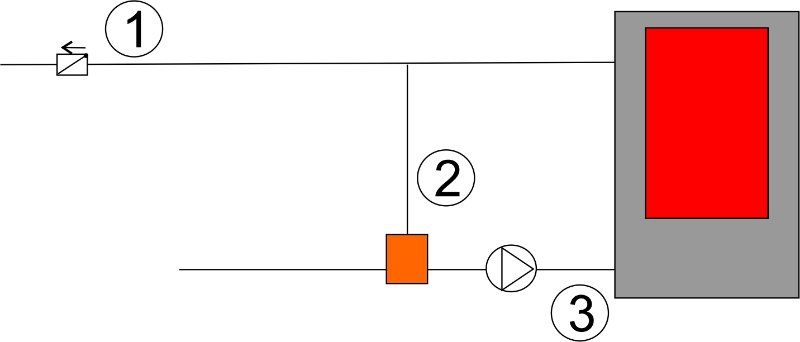

Tu peux mettre un schema pour accompagner ton histoire? J'ai aussi un thermovar et un clapet, et aucun probleme.

Bon voila mon constat en schéma pour etre plus précis ;-)
Le probleme vient de l'augmentation de la perte de charge en 1, dans mon cas un clapet anti-retour un peu trop "dur".
Dans ce cas on "bloque" trop cette ligne 1 et on augmente le debit en 2 et donc au final en 3, donc le recyclage.
La température du foyer augmente le thermovar essaye de s'ouvrir plus mais ce n'est pas suffisant le debit passe toujours trop en 2 puis en 3, donc toujours augmentation de la température dans le foyer.
J'ai alors essayé avec une vanne en 2 de fermer un peu le passage et cela fonctionne mieux, on bride 2 mais du coup mon clapet etait vraiment trop "fort" et ma pompe avait du mal a pousser et donc on avait encore une montée dans le foyer.
Une fois le clapet enlevé retour a la normale, enfin presque !
En effet j'ai tout de même modifié un peut la longueur et coudes sur la ligne 1 et du coup je vois bien la différence, le foyer monte plus haut en température de 4 à 5°C.
Ca marche tres bien comme ca mais pour moi ca veut dire, qu'il faut vraiment avoir une ligne en 1 avec le moins de pertes de charges possibles.
Avec une V3V commandée on ne doit pas avoir le même probleme car tres vite la V3V va se fermer et donc brider un max le passage en 2. Ceci dit, cela doit tout de même, dans tout les cas, augmenter la consommation de la pompe qui va forcer.
Donc suivant vos installations avec un thermovar, la puissance de la pompe, la "force" du clapet (si il existe) cela peut marcher plus ou moins bien mais avec je le pense une augmentation significative de la consommation de la pompe (même avec une V3V commandée).
Voila, pour les explications.

Perso j'ai pas de prbl avec une V3V pilotée et un CAR. Par contre les lignes sont en Cu28 mm et le CAR en 1"1/4.
Quel diamètre de tuyau as tu sur la ligne 1 ? et sa longueur ?

Bon je ne vais pas répondre pour chaque remarques, en fait elles exprime en gros ce que j'ai fais comme remarque :-)
A savoir :
- Moins au a de pertes de charge mieux c'est donc :section plus importante, éviter les clapets anti-retour (perso c'etait un a ressort, un peut trop puissant) ..etc
- Si on travaille avec une V3V pilotée on n'a pas ce type de probleme car on bride beaucoup plus vite et de maniere "plus adapter" le recyclage.
- L'ajout de perte de charge dans tout les cas augmente la conso de la pompe (une évidence mais bon je le dis quand même ;-) )
