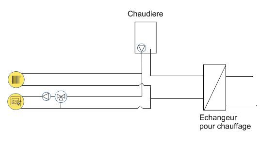

Dans le sud de la France, il n'est pas conseillé de monter les capteurs solaire en série
Les radiateurs aussi.
Autovidange et échangeur à plaque attention aux pertes de charges.
Un petit schéma ci joint

Merci pour la réponse, enfaite les panneaux sont des panneaux en échelle et jusqu'à 4 panneaux raccordės ensemble maximum cela pourrais aller il me semble (vu dans le livre du solaire de pierre amet.)
Les radiateurs sont en effet en bitube(pas comme sur le schema).
Pour la vanne 3 voie a deux directions je pense que c'est une bonne idée merci. Par contre la chaudière est une chaudière murale a condensation avec circulateur intégré donc je dois mettre une bouteille de découplage car sinon il y aura conflit de débits entre les circulateurs.
Ensuite si je veux juste chauffer la maison en hiver sans chauffer le stock ecs en priorité.. ? Avec ton schéma, il y aurait un stock solaire pour le chauffage l'hiver?
L'avantage du stock solaire c'est qu'il y a un peu d'autonomie..mais si les consignes sont atteint dans les pièces a chauffer le stock va monter en température et les panneaux auront un moins bon rendement au redémarrage du circulateur je pense
Et puis avec le réchauffage retour des circuits radiateurs et murs chauffants il faut régler la chaudière avec un dėpart de 40°C? Car si la température de départ de la chaudière est trop ėlevė et que le retour des circuits est plus haut que l'eau qui proviens des panneaux (en passant par l'échangeur du ballon ECS) alors on ne récupérera pas d'énergie solaire..

Ensuite pour le schéma, il faut simplifier et ne pas réinventer la roue. Ton schéma (difficile a comprendre pr sa représentation) est bien trop compliqué, trop de circulateur et si j'ai bien compris il ne fonctionne pas !
Bref, voici quelques principes :
Si ta chaudiere fait aussi de l'ECS alors la bonne solution avec du solaire thermique, c'est déviter de "poluer" ton ballon ECS avec un production chaudiere. D'une ca prend potentiellement une palce dédié au solaire et en plus stocker de l'energie qui coute chere (le gaz) est absurde donc le bon principe est celui-ci :
Ensuite faire du chauffage sans stockage sauf à penser que les murs vont faire le stockage c'est chaud :-)
Bon voici la solution pour passer de l'un a l'autre coté solaire :
Pour la distribution, en série comme propose "Ventura" meme si je ne suis pas fan car pas mal de probleme, le retour peut etre plus chaud que le solaire, perte dans l'échangeur si pas de solaire ..Etc
Par contre c'est plus simple et da ns se cas ne t'embete pas avec une bouteille, ca marchera pour du résidentiel avec ta seule pompe de la chaudiere.
Je préfere, en parallele :
Et il me semble que d'envoyer depuis le solaire que dans les murs cserait deja pas mal donc adapter le schéma, dans ce cas.
Voila pour ma part ;-)

pour le schéma hydraulique, celui que j'avais fait fonctionne très bien je pense, mais un peu complexe, je voulais surtout ne pas avoir de vanne 3 voie (petite mécanique complexe qui est plus sujet aux pannes que les circulateurs.
Pour ton dernier schéma, c'est le schéma de base que préconise dedietrich sur leurs chaudière si l'on veut rajouter un circuit supplémentaire mais avec un module modulant C290 qui gère les 2 circuits.
Mais c'est en effet mieux d'utiliser un circuit hydraulique sans bouteille de découplage avec une chaudière a condensation(sauf a très bien régler les débits)
Du coup je partirais plutôt avec ce type de schéma ci joint :

par ventura
Mon simple avis
Une chaudière gaz avec un circulateur.
Un bouteille de découplage pour différencier les 4 débits du circuit chauffage
Un circulateur circuit radiateur
Ci joint schéma

Perso la présence d'une bouteille n'est pas obligatoire et sans trop d'interet sur ce type de petite installation avec une chaudiere gaz.
Un circulateur pour la ligne plancher et un pour la ligne radiateur et basta + circulateur dans la chaudière.

Oui c'est compliqué deux régime de températures différent sauf si on fonctionne en préchauffage avec la chaudière.
Le désavantage en préchauffage avec chaudière c'est que la chaudière on la règle sur une température de départ fixe (sauf si on branche une sonde extérieure avec loi d'eau), admétons entre 38 et 42°C pour faire fonctionner les radiateurs surdimensionnés. Et si la température de retour du circuit radiateur est plus chaude que l'eau du circuit solaire on va chauffer plutot l'air extérieur :confus: Est ce mieux mon ancien schéma avec gestion du solaire a 100% et séparément gestion de chauffe 100% par la chaudière.? Je n'arrive pas vraiment a savoir quel est la meilleure option. Sans préchauffage par la chaudière c'est le circuit murs chauffant qui sera le plus apte a fonctionner a très basse température..
Comme il me reste une bouteille de découplage en stock, je me dis pourquoi pas faire un petit chauffage solaire tout de même.
la bouteille de découplage permet de brancher un jour si je le souhaite un 3eme circuit, et aussi pour pouvoir faire fonctionner les deux circuit en même temps si il y a de la demande et aussi sur le circuit radiateur de mettre un circulateur auto-adapt et donc réguler pièce par pièce les chambres avec les vannes thermostatiques.
j'ai mis une vanne 2 voie thermostatique a sonde déportée pour bypasser l'échangeur a plaque si le circuit solaire est froid.
