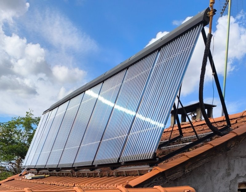

Après avoir refait l'isolation de ma toiture, je viens de finir mon installation de capteur tubulaire pour du solaire thermique.

Belle surface mais perso je trouve ça très périlleux en prise au vent. ....très très beaucoup, même.

Salut Domwood,
C'est des tubes donc la prise au vent est très faible et de plus entre chaque panneau tu as un espacement.

oui, j'ai bien vu. Chez moi j'ai un demi portail grillagé que je ne bloque jamais. Le frottement au sol suffit à le maintenir en place. Quand ça souffle, je suis obligé de lui verrouiller sa butée. Chez un voisin, une cloture en panneaux de grillage. ça n'a pas tenu trois mois. Probablement mal scellé, faut croire.
Ce que je veux dire c'est qu'il ne faut pas se fier à une impression. Tu as tout de même une surface conséquente.
Peut-être que ta météo est clémente, mais à cet endroit c'est quand même très exposé.

je confirme c'est très risqué
en plus ça va vibrer un max
a plat bien sur y aurai moins de soucis
mais en hiver c'est franchement pas top
