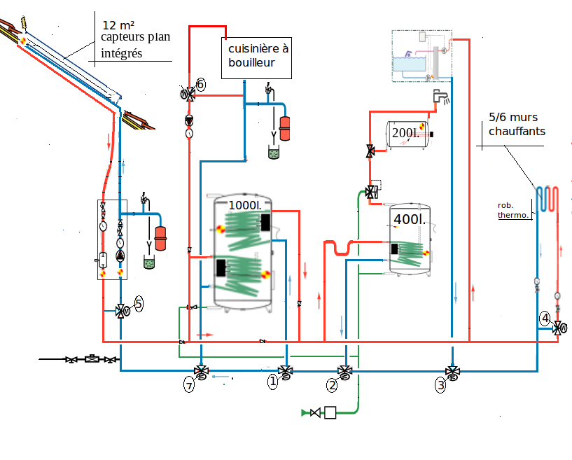

Moi je vois 3 pompes en série.....la pompe solaire, la pompe sur le retour des capteurs et la pompe piscine.
Est-ce nécessaire ???
Et je vois aussi [s]4 V3V[/s] 5 V3V en série...prends les plus grosses possible sinon les pompes vont avoir du mal.
Mais au fait il te sert à quoi le ballon de 1000 litres ??

Remarques rapides
- Echangeur solaire dans les haut, pourquoi?
- Vannes 3V 1,2,3: est-ces des proportionnelles? comment fonctionnent-elles aisi disposés en cascade,
- circulateur sur le circuit chaud pour la piscine ?
- il faut dissocier je pense les circuits
voir d'autres exemples sur le forum

d'accord avec vous, cela fait beaucoup, beaucoup...de v3v; mais je ne vois pas trop comment faire autrement;
la 2 : vers murs ou eaux sanitaires
la 3 : vers piscine quand toutes les autres seront inutilisées
la 7 : elles est particulière, c'est pour fermer le circuit vers plancher chauffant lorsque la cuisinière est en fonctionnement, ou, et solaire vers murs ou solaire
la 1 : lorsque ni panneaux ni cuisiniere ne fonctionne l'eau de la reserve vers murs chauffants.et d'ailleurs dans ce cas il me faut rajouter un accelerateur comme sur le premier schéma .
donc le but, chauffer les murs et quand température atteinte constituer une reserve. Comme je suis avec de l'eau glycolée, je suis obligé de passer par une cuve de ce genre avec 2 échangeurs; si vous avez des idées pour simplifier mon délire de vannes je suis tout ouie.
voila
voila

ou pour etre plus clair:
Le solaire chauffe: toutes les vannes sont ouvertes et les murs sont chauffés;
température atteinte dans les murs, la 7 se commute vers réserve de 1000 litres,
température atteinte dans la reserve, la 7se commute vers murs et la 2 se commute vers sanitaires.
Plus de solaire, murs froids, la 1 s'ouvre vers murs.
Plus de solaire, plus de reserves, la cuisinière prend le relais, donc la 7 se commute vers murs......
et la 5 est une boucle antigel; que je peux effectivement supprimer; ca m'en fera toujours une de moins.

Ringeval inspire toi du schéma de Kéké qui as comme toi une chaudière bois.
Et le ballon de 1000 litres il sert à quoi, pour des radiateurs ???
Dans ton dernier schéma toute l'installation se retrouve en glycol m^me le bouilleur.

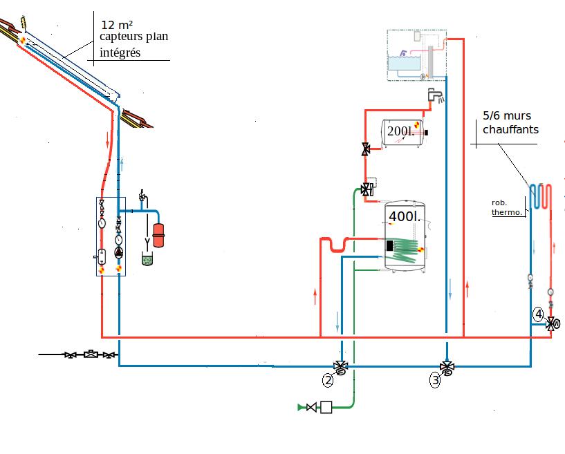

pourquoi pas de mélange entre solaire et bois?
sinon, je propose d'étudier mon projet en avançant par étape;
1°
panneaux solaires, murs chauffants, ecs, et décharge piscine.
Mes circuits murs, tous seront équipés de robinets thermostatiques; l'idéal serait que la v2v-2- s'ouvre au prorata du nombre de circuits murs qui se ferment. Comme je ne vois vraiment pas comment réaliser cela, la v2v-2- s'ouvrira lorsque la température de l'un des circuits sera atteinte; entre autre, celui de la salle de bains dont je peux régler la température afin qu'elle se ferme la dernière.Mais est ce que je peux commander une v3v à partir d'un robinet thermostatique? Qu'en pensez-vous, une autre idée?
1°

ne nous méprenons pas : "pourquoi pas de mélange entre solaire et bois? "
c'est uniquement dans les circuits ! Le conseil du vieil homme lors de ma dernière visite (cashin)
-pas d'installation "spaghetti"
-solaire d'un côté, bois de l'autre
Ton schéma me convient maintenant.

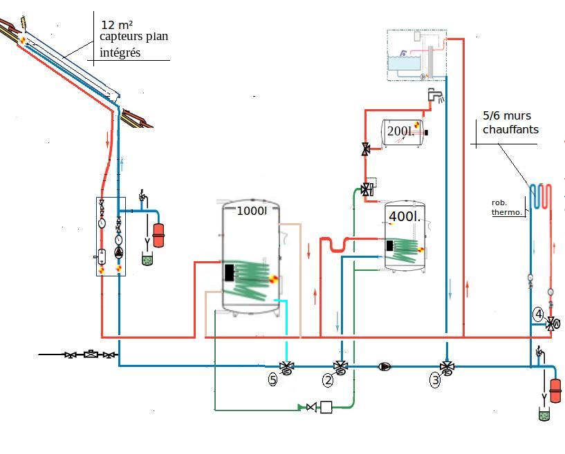

si je fais transiter l'eau des capteurs par ce ballon de stockage avant de rejoindre murs et ecs, cela donnerait cela.
ok, jusque là c'est bon;
donc,
2°
je rajoute un ballon de stockage de 1000litres,
et comme je trouve que ce que j'avais dessiné pour le stockage, dans le plan de départ était vraiment sans queue ni tête;
une autre idée;

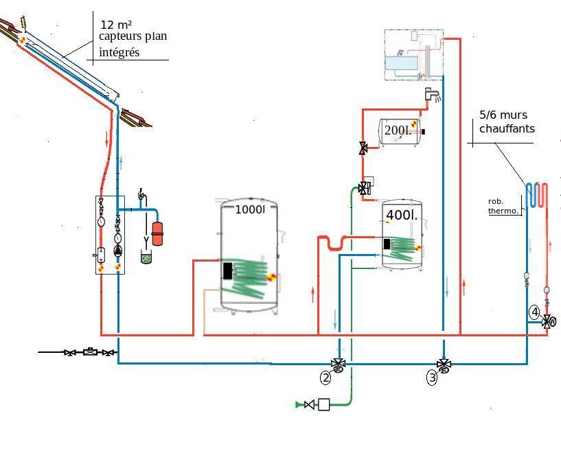

là, avec ce schéma cela marche tant que les capteurs sont en activité,
lorsque les capteurs sont au repos et que je veux récupérer l'eau accumulée dans la réserve pour l'envoyer dans les murs, ça se corse.
je suis obligé de rajouter un v3v, -5-, un accélérateur, un vase d'expansion....
à moins qu'il y ai une autre solution?
