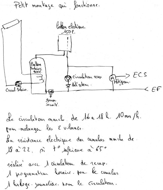

Voici un montage que j'ai réalisé,je pensais m'e équiper d'un M3 pour effectuer la régul,mais par manque de temps, j'ai paré au plus pressé et voici le petit bidouillage :

si le schema represente le montage reel alors il est possible que par thermosiphon l'eau froide du cumulus descende vers le ballon solaire, et alors le circulateur n'est peut etre pas necessaire. As tu remarque si le thermonsiphone s'amorce seul lorsque le circulateur est a l'arret?

Je dirais que le groupe de sécurité est mal placé. Il a entre autres fonctions d'empêcher l'eau chaude qui se dilate de retourner dans le réseau EF. . Ici, ce n'est pas le cas, elle peut refouler par le circulateur.
Tu vas aussi de chauffer le ballon solaire avec l'élec, lorsque le solaire n'aura pas donné grand chose. Il faudrait plutôt un piquage en bas du ballon élec. Mais c'est pas simple.

Bien vu Yves BR,j'ai fait une erreur sur le shéma,le retour circulateur est bien entre le ballon et le groupe.
La fonction du circulateur est juste pour être sur que le cumulus est chargé avec de l'eau chaude solaire avant d'enclencher l'appoint électrique si nécessaire,je pense que le thermo-syphon est aléatoire

sur le schéma on peut lire "circulateur de récup" j'espère qu'il s'agit bien d'un modèle sanitaire !
