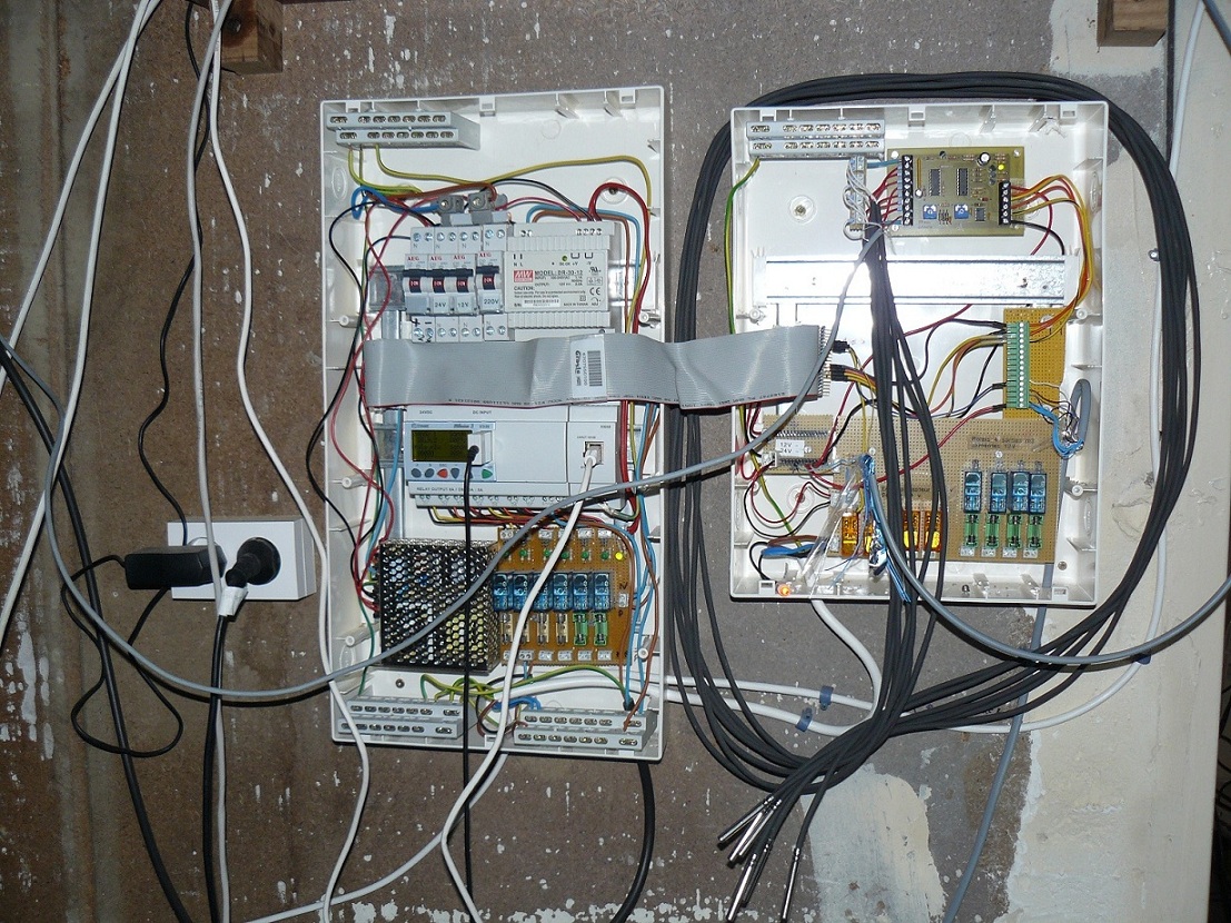

L'automate et sa partie relais et capteurs

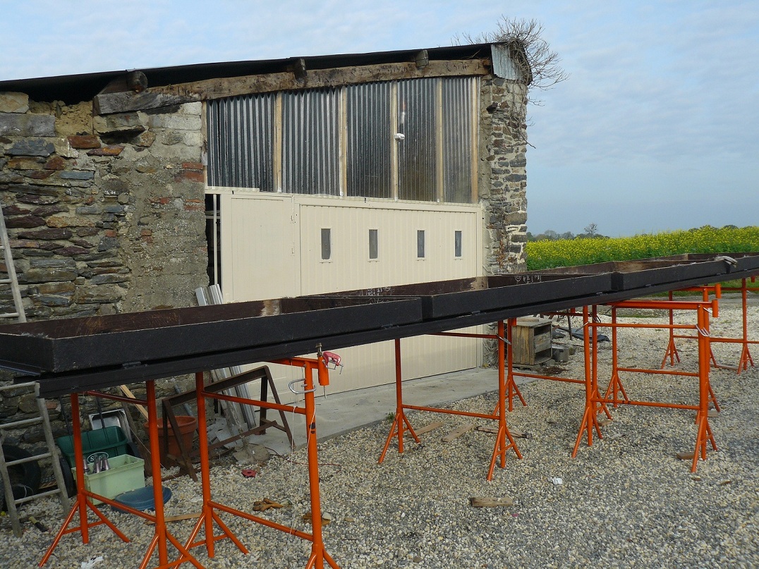

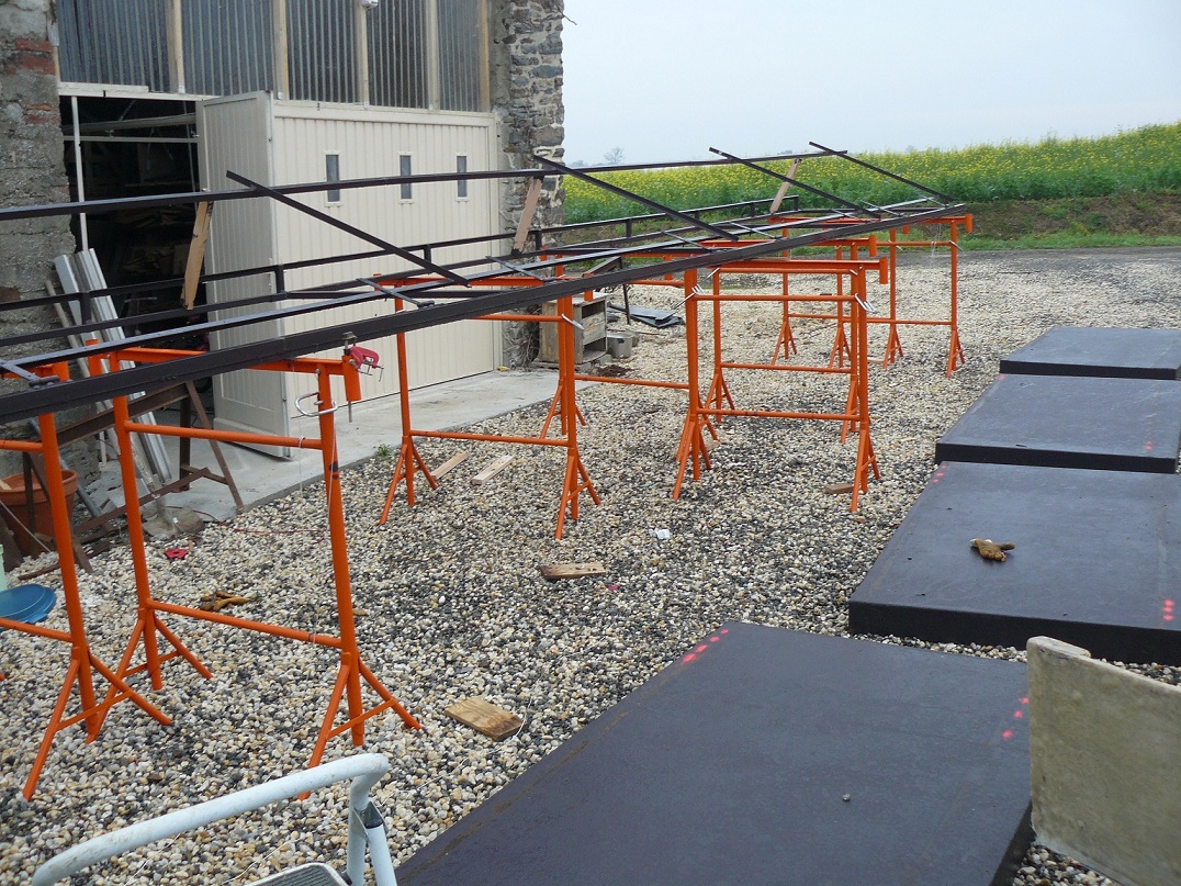

le bâti et les caissons en contre plaqué, résine et fibre de verre environ 8 m2 au total.
La semaine prochaine isolation dans le fond des caissons en polyuréthanne 3 cm puis recouche de résine puis enfin la tôle de cuivre et les tuyaux
