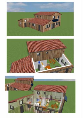

Voici notre projet :
Nous sommes 1 couple avec 1 enfant et en auto-construction d'une maison bois que je réalise avec mon frère.
Avec ma femme, nous voulions un ballon solaire. Mais quand on a commencé les devis, nous avons été un peu découragés. :sad: Hors de question de mettre 5000€ dans ce système! Nous sommes pour le solaire, mais il faut que ça reste abordable! Disons qu'il faut au moins que l'on puisse amortir le CESI!
Après avoir discuté avec Michel You, on devrait pouvoir installer un CESI pour environ 2000€. Ca reste déjà plus abordable, mais il ne faudrait pas que ça les dépasse.
Voici donc où nous en sommes :
Installation d'un CESI de 300L en auto-vidangeable.
Ballon : 300L avec résistance et 2 échangeurs.
Capteurs: LM TINOX 112 (2 panneaux à l’horizontale)
Orientation : plein SUD
Inclinaison : 60°
Les panneaux seront fixés au mur.
Voici une vue de notre installation en pièce jointe.
- De ce que j'ai pu lire sur le livre de Pierre amet, il serait déconseillé de ne pas mettre de ballon intermédiaire. Est-ce si problématique?
- J'ai appelé Solaire diffusion qui me dit que ces panneaux peuvent se corroder s'il y a de l'air. Il faudrait donc que je reste en circuit fermé sans évent?
- Je cherche à réaliser une installation simple et efficace. Je ne souhaite pas de chauffage par eau chaude. Si vous avez d'autres idées d'installation qui pourraient être plus simple (et moins cher!), je suis preneur!
-Si vous voyez déjà quelque chose qui cloche, n'hésitez pas! Je suis totalement débutant dans le solaire!

Bon je pense que tu mélanges un peu les choses. En gros, il y a un ballon "tampo" si tu veux faire a la fois du chauffage et de ECS, si tu veux simplement de l'ECS et bien tu vas directement dans ton ballon ECS.
Ensuite pourquoi un double échangeur si tu n'utilises que du solaire et une résistance pour l'ECS ?
Généralement on met un double échangeur pour utiliser celui du haut pour une source de chaleur de type chaudière (bois, fioul, gaz ..etc).
Enfin et la je ne vais pas me faire que des amis :roll: , pourquoi ne pas simplement faire un circuit fermé glycolé ? Pour ma part je trouve cela moins compliqué ou moins contraignant a l'installation et coté tarif je pense que c'est moins onéreux.
Je précise que je ne lance pas de polémique sur ce sujet sensible mais essaye simplement de donner des avis et conseilles personnel :cool:
Pourquoi choisir une inclinaison de 60°, si c'est pour de l'ECS il est généralement plutôt conseillé de rester autour de 45° ?
Voila pour ma part quelques réflexions, j'espere qu'elles te seront utiles.

C'est vrai que ce n'est pas du tout prévu pour l'instant, et que si jamais ça arrivait, je changerai de ballon, ça sera surement plus simple. Mais bon, vu qu'il n'y avait pas beaucoup de différence de prix.
Pour le système glycolé, ce qui me dérange c'est d'avoir un circuit sous pression. Apparemment, il y a aussi un moins bon rendement qu'avec l'auto vidange. Puis au niveau entretien, je ne sais pas trop ce que ça donne? Quelles sont les contraintes?
Pour l'inclinaison, on m'a dit que ça éviterait la surchauffe des capteurs d'être à 60°. A voir si c'est plus important que l'énergie qui n'est pas captée à 60° par rapport à 45°.
