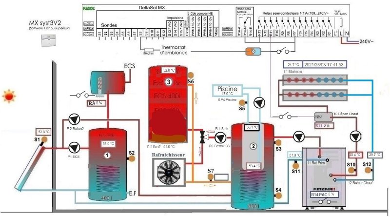

2010. Chauffage solaire: Capteurs 20 m 2, Eau sanitaire 400 l, appoint 100 l en série, Ballon tampon 600 l, et réserve béton, PAC eau-eau et planchers chauffants (32°).
En 2012, Regul Resol DeltaMX 12 sondes 14 Relais. 2020, PAC en panne, remplacée par une réversible, les réserves béton par un ballon 800 l, secondaire au B Tampon.
La regul chauffage est très performante, mais le passage en refroidissement pose un problème prévisible: le Ballon Tampon est réchauffé par les Capteurs et la PAC.
Le prog a des fonctions "refroidissement" mais Resol refuse d'assurer les modifs, pour lesquelles j'ai entrevu des solutions, mais l'articulation des boites de Fonction et des Relais n'est pas évidente. L'inversion des temp été-hiver résolue par un thermostat d'ambiance raccordé à un inverseur qui assure le départ de la PAC.
Ne reste que le refroidissement du Ballon, et shunter son réchauffement en été. Le système complet est visible sur le Net., via Vbus.net.
2. CaptureVbus.net.JPG (78.25 Kio) Vu 4712 fois
Contacté plusieurs revendeurs de régul et aucun ne sait comment les programmer !
DONC: Cherche un pouvant assurer le fonctionnement, rémunéré bien sûr, demande un mini d'expérience. Grand Merci.

J'ai une régulation Selton WCD10 (8 sondes et 7 relais dont 1 triac)
Solaire + poêle+ 2 circuit de chauffage
Elle est capable de gérer chauffage ou refroidissement.
Prévoir plutôt une WCD20 qui a une sortie relais supplémentaire.
Je l'ai acheté en 2018 pour un peu moins de 500€ chez Eneove.

Trop juste pour les demandes. Merci salut.
