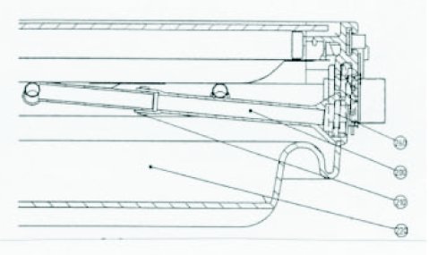

Je n'ai pas l'impression que ce soit la bonne documentation. La sonde sur les photos est sur un chant latéral, tandis que dans la doc ci-dessus, elle est sur le champ supérieur.
J'ai trouvé un avis technique qui montre une autre disposition qui semble plus correspondre.
On y voit que le doigt de gant est soudé en deux endroits perpendiculairement aux tubes. Je dirais donc que pour percer, faudrait éviter.
Tout ceci confirme mes soupçons initiaux. L'avantage, par contre, c'est que la sonde ne serait pas à changer.
Faudrait regarder pour mettre la sonde ailleurs, par exemple dans un doigt de gant à insérer dans l'extrémité du tube qui dépasse au-desus de la sonde.
Yves

Mais pourquoi donc et par quoi est bouché mon :boxe: :wc: de doigt de gant ????
