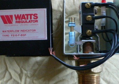

suite...
La bête.

[quote="nicolas34"]B'jour tous
Michel je connaissais les ILS avec aimant - y'en a donc d'autre ?
(curiosité perso...et c'est un bon défaut )
Bonne journée[/quote]
Je dis ILS en pensant microswitch ...
C'est une erreur fréquente :oops: veuillez m'excuser.
[referp=61155;quote="remi.450"]Bonjour,
Ce n'est pas parce qu'une pompe tourne, qu'il y a du débit. Donc mesurer une rotation de pompe ne veut rien dire.
Rémi[/quote]
Ce que j'ai compris de l'idée de Nicolas, on ne mesure pas la rotation de la pompe mais du compteur ;-)
nicolas34
Messages : 543
Message par nicolas34 »
"on ne mesure pas la rotation de la pompe mais du compteur"
vi c'est cela, peut être ILS+aimant collé sur la roue...
