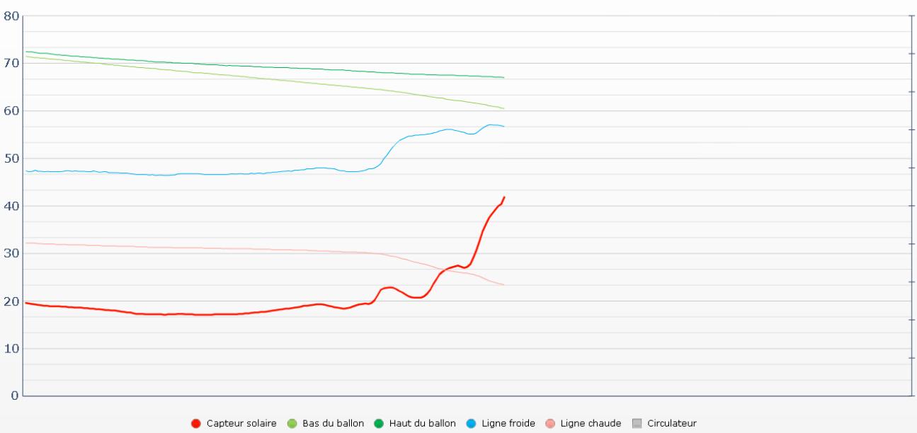

tiens, je viens de jeter un oeil aux courbes de températures de mes différentes sondes...
Voilà ce que cela donne :
Il pleut depuis ce matin, pas eu un seul rayon de soleil...
Le chauffage est coupé, je n'ai pas pu vérifier mais je ne pense pas qu'il ait tourné ce matin (il faisait près de 15°C au plus froid de la nuit)...
Malgré ce que m'a validé Sebasol, on voit clairement sur ma ligne froide que j'ai un effet thermosiphon assez important ! Je vais vider le circuit et braser un syphon sous peu...
Mais malgré tout, faudra m'expliquer comment ça se fait que la température du ballon descende aussi vite si j'ai pas des fuites du type thermosiphon sur chacun de mes tube PAC et chauffage, parce que là la perte de température qui s'affiche est assez importante pour dire qu'il a fait grand beau hier (dalles et murs chauds) et que cette nuit a été quasi tropicale pour la saison...
