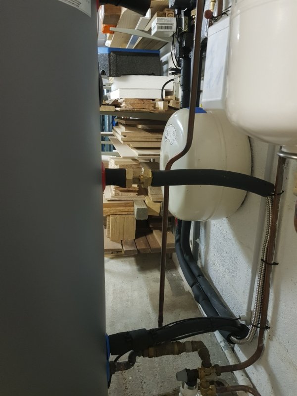

le technicien est passé vendredi matin me mettre un clapet anti retour.
Il est beau et tout neuf !
Le clapet est en mode de fonctionnement normal (Z)
Il est posé faute de place ailleurs sur l'entrée de la ligne chaude du ballon.

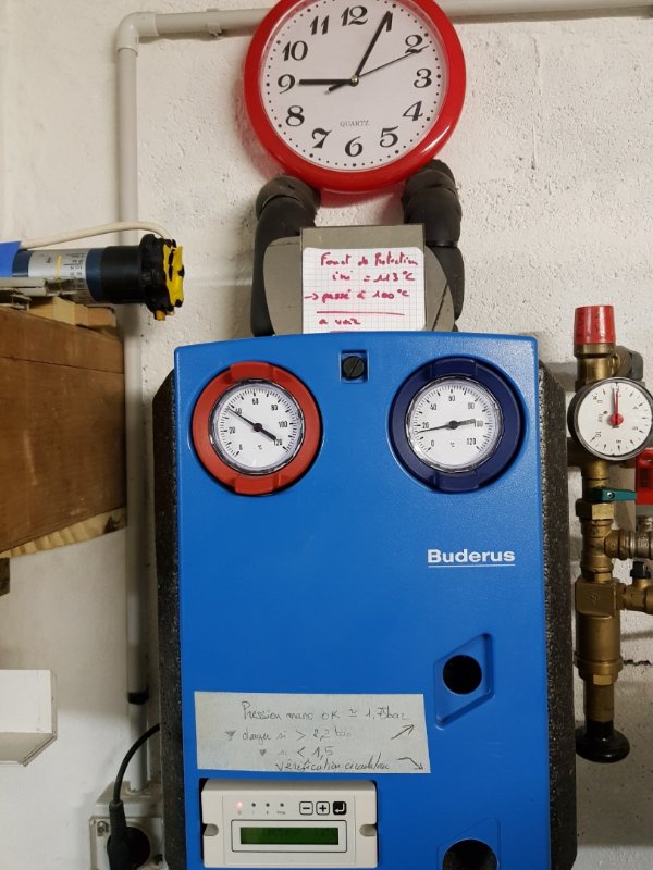

Samedi soir (très belle journée le balon est bien monté en température) le soir vers 21h00 je me retrouve avec cela !!!!
Du coup je pense avoir mal mi le réglage du clapet et passe sur A.
le thermosiphon se calme au bout de 20 min.
le lendemain midi je retourne voir et !!!!!!!!!
c'est de nouveau reparti mais voyez la suite !
12h45
temps gris
Circulateur 0 %
T° panneaux 35 °
T° sortie ligne chaude ballon 43°
T ballon Bas 46°
T° Ballon Haut 60°
T° système vanne rouge 48°
T° Système vanne bleue 22°
le thermosiphon est reparti
je remet le réglage du clapet à Z
14h55
temps gris (pas de soleil depuis 12h45)
Circulateur 0 %
T° panneaux 28 °
T° sortie ligne chaude ballon 41°
T ballon Bas 44°
T° Ballon Haut 60°
T° système verrou rouge 27°
T° Système verrou bleu 24°
le thermosiphon est moins fort mais mais semble encore présent
Je ferme les deux vannes systèmes (rouge et bleue)
15h35
temps ensoleillé depuis 5/10 min
Circulateur 0 %
T° panneaux 42 °
T ballon Bas 44°
T° Ballon Haut 60°
T° système verrou rouge 16°
T° Système verrou bleu 14°
le thermosiphon est stoppé
Je ré ouvre les deux vannes systèmes (rouge et bleue) et qq minutes plus tard le delta T (10 k) est atteint et le circulateur se met en marche.
Du coup il semble que des opérations inverses (réglage du clapet sur A ou Z ouvert ou fermé donnent le même résultat : (arrêt ou ralentissement du phénomène
), mais ne le règle pas (ça repart plus tard).
La seule chose qui stoppe réellement le thermosiphonnage c'est la fermeture des vannes systèmes.
Je n'y comprend rien, a moins que le clapet tout neuf ne joue pas bien son rôle ?
j'ai vu sur le net que pour certains un clapet de ce type (droit) doit impérativement être posé verticalement (fonctionnement par gravité) et pour d'autres, qu'un positionnement horizontal ou vertical n'a pas d'importance.
En tous les cas, j'y perds mon latin et ma patience avec.
Help please !!

Pourquoi il l'a mis à l'horizontale ?
Faut s'assurer que c'est bien un clapet qui marche dans cette position ? Il existe des clapet horizontaux, et verticaux.
Je l'aurai foutu sur la ligne froide après l'avoir coupée en 2 + ajoute de raccords... plutôt que coller ça au cul du ballon.

Un point pour toi, mais tout de même, le clapet est neuf. Donc dans l'immédiat je n'avais pas à douter de son bon fonctionnement

j2c a écrit : ↑lun. févr. 28, 2022 11:40 amPourquoi il l'a mis à l'horizontale ?
Là ce sont des informations et conseils, que j'aurai bien voulu avoir avant.
Je ne savais pas non plus avant d'avoir les derniers déboires qu' un clapet pouvait ne pas fonctionner horizontalement.
Et le technicien non plus apparemment

Vu les photos de mon installation, tu l'aurais mis où exactement ?

- Messages : 2545
Re: Au secours : thermosiphon !!!
je suis retourné voir des images de clapet, on trouve facilement celui qu'on t'a mis en place. par ex avec OVENTROP 1070010.
quasi sûr qu'il a un ressort inside. pour les battants, on voit généralement clairement l'emplacement de l'axe qui maintient le battant ("désaxé").
du coup, je sèche sur ton problème !
