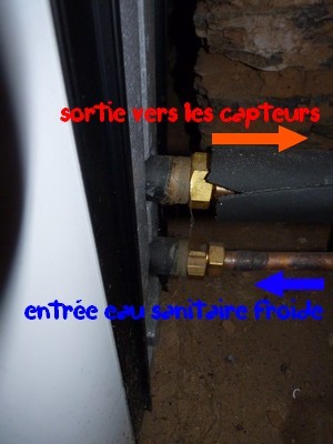

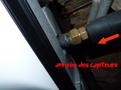

5. voici des photos des raccords serpentin/tuyaux du liquide caloriporteur...

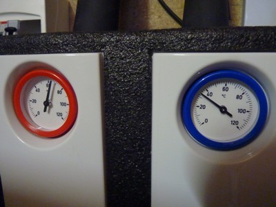

finalement en cherchant bien dans mes photos, j'ai trouvé celle-ci qui date également du 19 juillet 7h du matin, tout comme celle de la régulation qui indiquait l'anomalie de température à 7h du matin...
on y voit que la température est à plus de 60° dans la conduite venant des capteurs, et aux environs de 30° dans celle partant aux capteurs...
l'apport de chaleur constaté dans le conduit venant des capteurs vient du liquide qui était dans le serpentin, à température du ballon, qui serait monté en sens inverse: Le Fameux Thermosiphon.
alors que si cette circulation dans ce contre-sens était bloquée...
Qu'en pensez-vous ?
Qu'en pensez-vous ?

Comme dit par ailleurs, ce thermosiphon se créé à l'intérieur d'un seul et unique tuyau.
Le chaud monte au centre, le froid redescend sur les bords qui sont "plus froid" en raison des déperditions.
Enfin pour les DT, voir en fonction des déperditions de lignes si ce n'est pas quand même un peu court
mea culpa
pour l'inversion des températures entre ballon et capteurs.
par contre le thermosiphon se fait bien par le conduit en rouge sur la photo "lundi 19 bis" en haut de page, donc la chaleur monte par le conduit du haut du serpentin
et puis pour le relevé des températures, les reveils réguliers de mes gosses cette nuit m'ont bien aidés

Salut Fab, Tous,
T'as d'la chance d'avoir des gônes en bas age.....ça aide pour les contôles nocturnes
Pour ton soucis, fais comme on te dis,par étapes, coupes le jus, fermes les vannes et dort en paix....demain ça d'vrait pas avoir bouger d'un poil. Pour ceux qui ont montés des lyres, ça à l'air d'coller (ils t' le confirmeront), et dans c' cas , demandes au plombier (qali enr...) d' te faire c' montage, avec en cas d'résultat à la hauteur......qu'il en profite pour garder sa note ( encore qu'tu pourais lui facturer la formation
Sans polluer ton sujet, j'ai noté une remarque qui m'plait, c'est le thermosiphon à l'intérieur d'un seul tube.......qu'est c'que j'aimerais appliquer çà à un ballon de stockage (chaud au milieu, " froid sur la périphérie") le pied question déperditions
A+, Patoche,
A+, Patoche,
