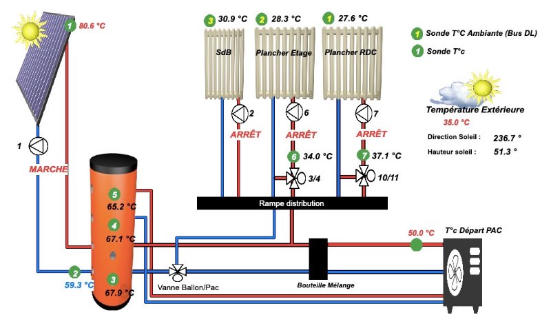

Je possède une installation solaire thermique avec 4 panneaux et un ballon tank in tank de 600 litres dont 275 litres dédiés a l'eau sanitaire. Le reste est utilisé pour chauffage au sol. J'ai également une PAC en relève ou quand pas de soleil ça arrive quand même.
En ce moment le ballon chauffe correctement : 74°c dans le ballon en général. Par contre au matin le bas du ballon redescend à 48°c en moyenne, l'intermédiaire à 60°c ainsi que le haut.
Je ne possède pas de système anti-siffon sur la régul solaire donc je pense que la température s'échappe ainsi dans le reste de l'installation.
Si je dois rajouter un systeme anti-siffon où dois-le mettre prioritairement ? je pensais au plus près du circulateur de la régulation solaire ?
Je vous communique un schéma de mon installation
J'attends vos conseils

Les déperditions sont occasionnés par le tube vertical de la sortie des capteurs jusqu'au raccordement du ballon.
La nuit l'eau chaude montante, prend le chemin inverse et part du ballon vers la sortie des capteurs
2 solutions : soit un clapet anti-retour à la sortie du circulateur
Soit le tube entre les capteurs et le ballon fait un demi tour vers le bas sur une longueur de plus de 50 cm

si je comprends bien un anti retour sur le schéma je le place au dessus du circulateur, qui retourne au capteur. ce qui m'obligera par contre à perdre un peu de fluide dans mon circuit pour faire la manip

Je n'ai pas de drainback, mon installation est en glycol
Je n'ai pas de clapet anti thermosiphon sur mon installation
Je regarde où en placer un juste après le circulateur de retour en haut de la regul solaire. Mais je crains de devoir vidanger une partie de mon installation pour le positionner j'attendrai donc l'automne avec journée de pluie pour faire ça.
serait-il également utile de mettre un clapet sur l'arrivée du collecteur solaire ?
Maintenant comme vu dans un message précédent, une lyre anti thermosiphon est-elle simple à réaliser, mais le fait de forcer le glycol à passer par ce chemin n'occasionne-t-il pas une perte de charge plus importante que le clapet ?

Quelques éléments :
les stations solaires comportent pour certaines un clapet.
un clapet peut être à ressort. c'est parfois une source de soucis parce qu'il peut s'encrasser et ne plus fermer correctement.
la lyre n'est pas source de pertes de charges significatives si de diamètre identique au circuit. elle n'est parfois pas suffisante pour bloquer le thermosiphon non voulu. en plus de sa hauteur inversée, il est conseillé de ne pas l'isoler, pour refroidir le caloporteur et donc freiner le phénomène.
ce qui met en branle le thermosiphon, non voulu dans ton cas, c'est la différence de température et la différence de hauteur. les pertes de charge interviennent aussi. toutes les installs sont donc différentes en comportement.
j'ai lu ici un thermosiphon se mettre en branle dans un plancher chauffant, peut-être au bout de plusieurs jours. moi qui ai pratiqué ce genre de circuits sans circulateurs, je trouve qu'il est plus facile de le faire fonctionner que d'en stopper un non désiré. (ça m'a toujours énervé qu'on vienne me dire que c'était aléatoire comme fonctionnement. les lois de la thermodynamique ne sont pas aléatoires!
beaucoup de sujets et de comptes rendus en parlent, la difficulté dans les recherches étant de faire le tri entre ceux voulus et ceux parasites. tu peux tente une recherche par images avec lyre anti thermosiphon. des tirets, des y à siphon... faut varier les mots clefs !
