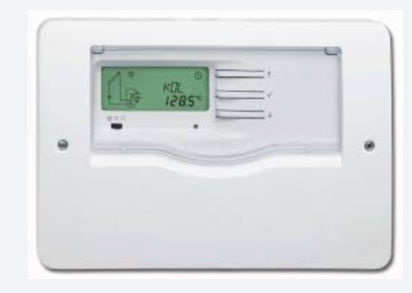

Merci, mais le format ne correspond pas du tout à celui de mon ballon.
photo régulateur solaire BESL 300
Capture d’écran 2023-02-22 à 14.49.18.png (104.78 Kio) Vu 6060 fois

Pour l'instant, j'ai trouvé ça : https://www.piecesxpress.com/article-12 ... etrich.htm
la régulation que tu mets en lien EST une régulation RESOL qui est rebadgée par de dietrich
reste à savoir si la tienne est effectivement HS... ce qui est peu probable (la mienne fonctionne depuis 2007)
Donc il faut commencer par vérifier l'alimentation électrique de ta régul et ensuite faire défiler toutes les consignes qui y sont entrées et nous les rapporter.
Pour cela aller dans les download de RESOL et télécharger la doc de la régul par ex. al e he
https://www.resol.de/Produktdokumente/1 ... .monfr.pdf
il y a tout expliqué ,y compris les tests
