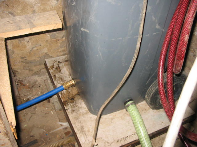

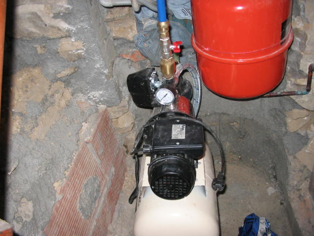

bonjour à tous,
voici mon installation en photos. Une question pour commencer; un groupe surpresseur doit-il avoir obligatoirement un clapet anti-retour à l'extrémité du tuyau de puisage ? Mon groupe a du mal à amorcer, même avec le corps de pompe + tuyau rempli d'eau; une fois qu'il monte en pression, il ne s'arrête pas aux 3 bars requis mais yoyotte (démarre/arrête/démarre etc )toutes les secondes .Si je l'arrête, il ne garde pas la pression et se revide dans le réservoir de stockage...pas glop tout ça....
Un avis éclairé sur mon problème avant de mettre en cause le surpresseur ?

bonjour à tous,
merci pour cette confirmation. Effectivement, j'ai mis un clapet au refoulement (sous la vanne papillon). Avant de faire ce cheminement (captage en bas du réservoir) le kit de pompage (avec clapet AR intégré) plongeait dans le réservoir par le dessus mais ça n'amorçait pas. Le groupe étant neuf, avant de le rapporter et de passer pour un idiot, je voulais être sûr ! Je vais déplacer le clapet AR sous la vanne papillon et le mettre à l'aspiration
merci pour vos conseils, je vous tiens au courant
Michoko
Michoko
gegef6fsk
une notice ou affiche doit exister chez le marchand de surpresseur
meme a bricot dépot ,elle y est:
cette notice dit que l'on doit mettre un clapet anti retour
sinon la garantie du surpresseur n'est pas prise en compte
ils donne meme la référence du clapet dans leur magasin.
a noter qu'ils vendent des crépines avec clapet antiretour incorporé.
mais attention sous l'effet de l'aspiration à chaque démarrage le tuyau a tendance a s'écraser......mettre du tuyau cannelé ou semi rigide.

ça marche ! J'ai mis le clapet AR entre le corps de pompe et le filtre avant le tuyau relié à la cuve (en bout de tuyau, j'ai laissé aussi le clapet ar existant avec le kit )
J'ai diminué ma consommation d'eau par 2 depuis.
Michoko
