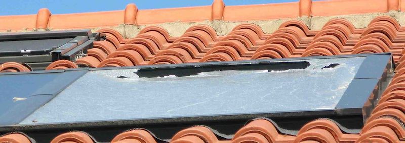

J'ai retrouvé la première photo (un zoom) et ai découvert que l'explosion avait eu lieu début de l'été 2010 et non 2011. Soit un an après l'installation.
Sur une maison à deux pans, l'installation (ballon+ l'installation générale) est au nord, puis les tuyaux courent dans les combles jusqu'aux panneaux/capteurs placés sur le deuxième pan au sud.
L'installateur n'a jamais évoqué de problèmes techniques ou de solutions techniques: il envisage plutôt une malfaçon.
Merci de vos réponses.
(C'est mon premier essai pour réduire une photo, je ne sais ce que cela va donner).

C'est une idée ou c'est tordu dans le coin haut droit ?
-> Montage approximatif ou déformation suite à la dilatation ?

Trois fois qu eles panneaux claquent, ..... cela fait beaucoup !
Au fait, ce sont toujours les mêmes.... ?
A vérifier, comme cela a été dit :
- la possiblité de l'isntallation à supporter une dilatation (boulons non serrés + trous ovales, ou mieux des glissières)
- s'assurer de la parfaite planéité du toit pour éviter l' effet de torsion sur les capteurs, donc sur les verres.
Enfin, il me semble que l'écart avec les tuiles canal n'est pas respecté, sur le côté droit : voir page 36 sur ce document d'installation pour toiture provencale :

(j'ai bien lu le document).
Ce ne sont pas les mêmes, panneaux.
Celui-ci était le premier (de droite à gauche). Il a été changé, puis les 2 suivants, lors du deuxième éclatement.
C'est le n°4 qui s'est brisé, cet été. Il reste le N°5 (de la première série)! pour combien de temps?
