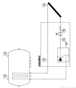

Bonjour Petit caribou et tous,
Rapidement, je pense qu'il y a encore confusion entre circuit Primaire et l'utilisation
Ton Ballon est un ballon ECS ou de stockage ?
Le serpentin Haut est la pour faire l'appoint du ballon et non pour l'utilisation
Le serpentin bas est dans la ligne "Primaire" du Drainback
Pas de clapet sur la ligne Primaire drainback

D'accord avec remarque de Bertrand !
Le ballon semble être un ballon ECS (mettre serpentin bas dans la boucle solaire)
Tu ne récupèreras pas grand'chose sur le serpentin du haut pour alimenter le sèche serviettes
Quant à la "réserve panneaux", il me semble qu'elle doit se trouver plutôt sur le retour chaud des panneaux, ensuite : serpentin bas du ballon (si possible plus bas), puis le circulateur pour envoyer dans les panneaux.

Bonjour Thierry,thuguet a écrit :Bonjour à tous
Le drainblonc PAW à un fonctionnement un peu différent de ce qu'on voie habituellement, la réserve est côté froid et la branche chaude sortie capteurs passe directement par l'échangeur du ballon avant de revenir dans la réserve
(Ce qui peu causer des problèmes de purge en haut du serpentin, mais c'est un autre débat

Donc ECS pour production d'eau chaude avec un appoint Electrique, mais vous me dites que le deuxième échangeur en haut je ne peu pas l'utilisé pour un sèche serviette.
A quoi sert le deuxieme echangeur?
Sur le schema:
Donc je dois supprimer le clapet anti retour derrière circulateur panneaux
Sur le schema:

Ré,
donc c est bien un ballon ECS.
Le serpentin du haut sert à chauffer le ballon avec une chaudière. Un bouilleur etc..
Tu peu alimenter un sèche serviette mais rendement faible .
b.
b.

Re: production eau chaude solaire
Quel schema ideal pour alimenter pour mon seche serviette, je rajoute des vannes à la sortie de l'echangeur pour le mettre dans la boucle l'hiver.?
Petite question, je vais équiper ma maison en domotique, avez vous mixé la domotique au drainbloc?

Bonjour petitcaribou,
Il te faut faire des choix, un ballon ECS n'est pas fait pour faire du chauffage
Tu peux essayer d'utiliser le serpentin du haut, sans être optimum tu devrait pouvoir récupérer quelques calories.
Pour la domotique, il existe une multitudes de systèmes plus ou moins sophistiqués (Chers) qui permettent de gérer le chauffage mais pour un CESI en drainback
pas courant.
Certaines régulations permettent un accès par le net mais pour un CESI seul
Le jeu en vaut il la chandelle ?
