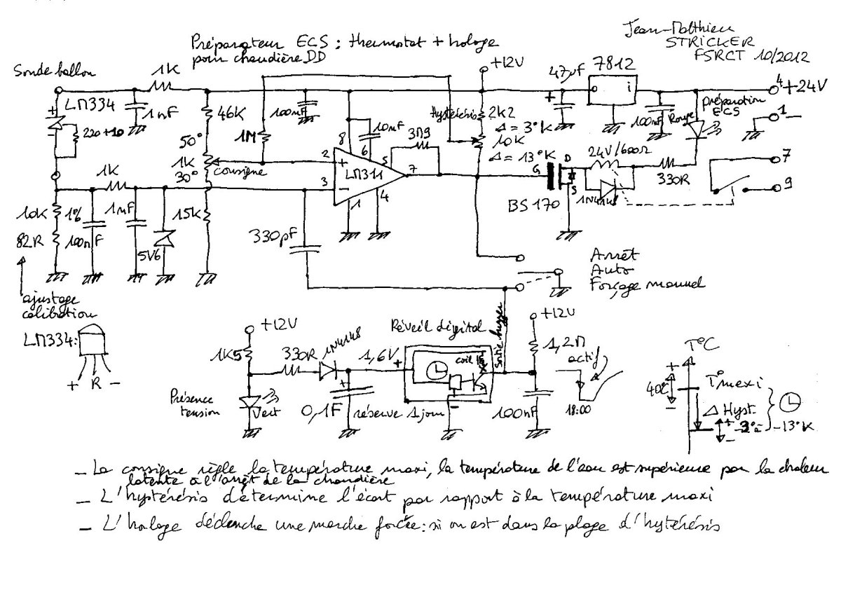

Pour ceux qui seraient intéressés voici le schéma de mon thermostat électronique du ballon d'ECS de la chaudière.
Totale satistaction depuis octobre avec les 300 l du solaire en amont
Pour le moment cela fait une marche forcée à 18h30 pour avoir de l'eau chaude pour la délégation féminine !
Par rapport au thermostat à bulbe d'origine :
- Température maxi réglable
- Hystérésis réglable pour tolérer les 40°C mini venant du solaire
- Plus d'eau tiède avant de soutirer, temps de réponse plus rapide.
Avant temps de chauffe 10', et maintenant temps de chauffe 4' maxi : la sonde est plus haute et je chauffe 75 l à 55° sur les 150 l
Je prépare un modèle "été" qui bloquera tout déclenchement en milieu de journée avec un vrai programmateur horaire à la place du réveil digital.

c'est génial ton truc :)
tu as une sonde en tout ou rien sur ta chaudière, et tu la remplace par un truc sympa;
Pour ceux qui ont une entrée analogique avec une sonde PT ou CTN, il suffit de mettre 2 résistances sur le relais.. une équivalent à "trop froid", et une équivalent à "trop chaud" ;. ce qui devrait permettre de faire grossomodo la même chose.
J'attends de voir ton mode été.. la gestion sur ma Viessmann toute neuve ne me satisfait pas.. il y a un hystérésis beaucoup trop grand (qui est prévu pour fonctionner avec un ballon peu isolé

J'ai remarqué une chose :
les thermostats à bulbe on tendance à se gripper et leur hystérésis augmente en veillissant.
Avec l'expérience, je me rend compte qu'il faut un hystérésis de 10°K environ.
Trop faible à 3-5°K , la chaudière va compenser le refroidissement du ballon et s'enclencher trop souvent.
Trop grand donne de l'eau brulante en fin de chauffe et de l'eau tiède avant de s'enclencher ! C'était mon cas avant.
la version électronique n'a pas le même temps de réponse et l'ajustage de l'hystérésis est pratique si tu as un ballon solaire en amont. Ainsi tu peux tolérer de l'eau à 40°C (par exemple) sans que la chaudière ne s'enclenche !

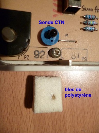

Une astuce :
La chaudière De Dietrich, avec sa régulation TA 213, est équipée d'un boitier de commande à distance TW2.
Cette commande TW2 est munie d'une sonde d'ambiance pour corriger la température de départ.
Afin de limiter les influences des courants d'air, j'ai couvert cette sonde avec un petit cube de polystyrène.
Cette sonde est sous l'influence du plancher chauffant, le fait de l'activer limite les dépassements de température.
Ainsi les variations sont passée de +/- 0.5 K à +/- 0.2 K.
