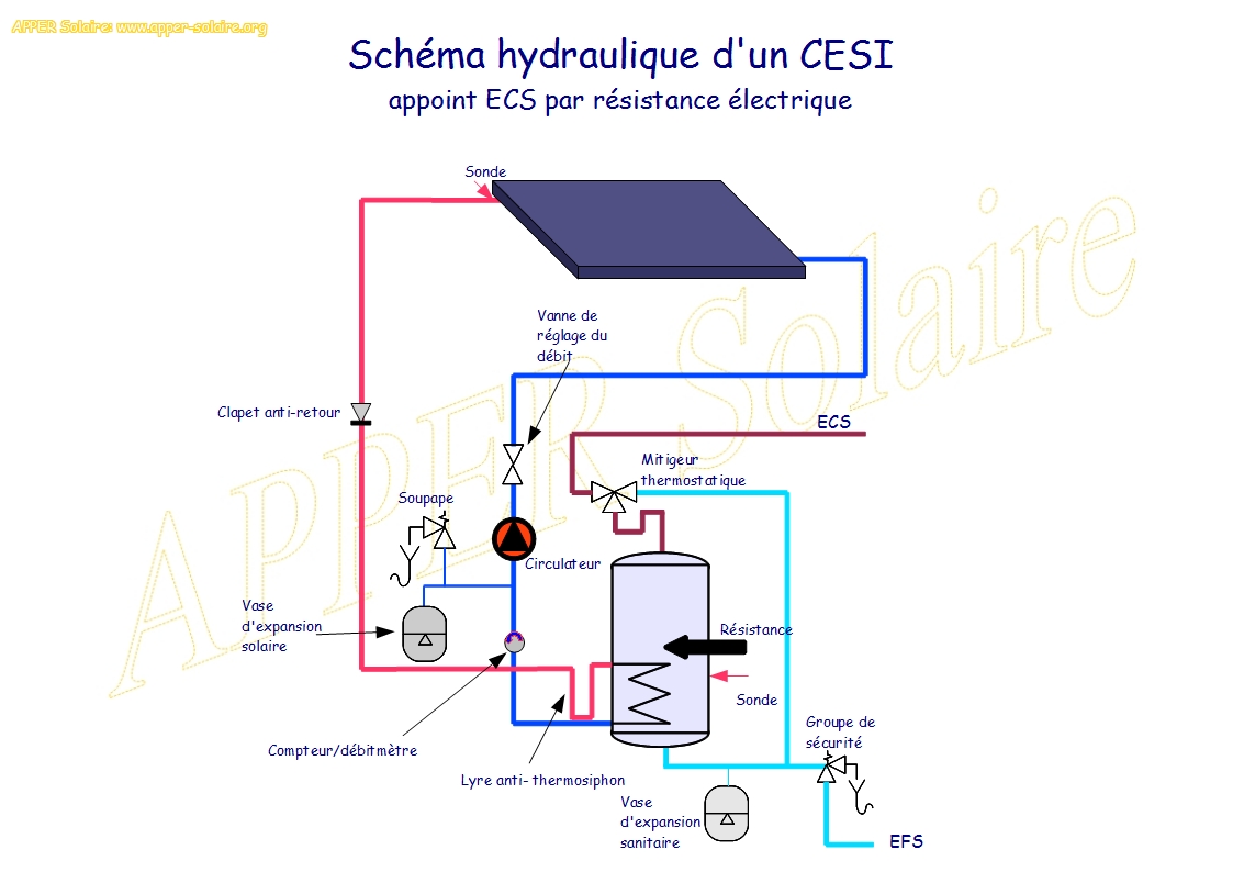

pourquoi "pollution" ....... seulement des remarque pour affiner, raffiner.
pour la pompe et le réglage du débit on pourrait le représenter différemment ... :-?
BALAJOL pour le groupe de sécurité tu en pense quoi ?

yan24 a écrit :Tes schémas sont très claires :cool:
, (surtout pour un débutant comme moi...)
C'est le but ;-)
je pense qu'il est question de schéma de base et peut être inutile de compliquer
C'est ce que je pense aussi, mais rien n’empêche les bonnes âmes de nous faire d'autres fiches :roll:
Pour la vanne de réglage du débit, si un 3eme me dit de la mettre au refoulement, je modifie mes schémas 8-)
J'ai reproduit ce que j'ai sur ma station solaire, va comprendre... http://www.apper-solaire.org/Pages/Grou ... ert4ZR.pdf

Pour ce que j'ai pu en lire, la soupape (à ne pas confondre avec groupe de sécurité) devrait se trouver prêt du point de remplissage, avant le vase d'expansion, donc à l'aspiration du circulateur.
Ce vase à l'aspiration contribue à éviter la cavitation de ce même circulateur.
Cavitation qui peut être crée par une vanne de réglage à cet endroit :sad:
Tout ceci n’est que théorie, et dès lors que des constructeurs travaillent différemment, d'autres options sont sans doute envisageables.

Aucun soucis, je ne vise personne en particulier et je modifierai mes schémas s'ils sont incorrects.
C'est juste pour rappeler que tout le monde peut faire des fiches, y compris à plusieurs, qui synthétisent des infos utiles dont on a discuté sur le forum. Sur le forum, tout se perd, sur le site, on s'y retrouve facilement. Ca évite aussi de répéter plusieurs fois les mêmes choses, un lien vers le site et hop :cool:

Pour mes schémas, je vais faire les corrections qui s'imposent... mais... je veux que cela reste des schémas classiques simples à comprendre. A la base, j'avais fait ces schémas pour qu'on s'en serve lors des foires et salons donc comme un outils de vulgarisation.

Est ce que c'est mieux comme ça, avant que je reprenne les autres???

encore merci pour ce boulot de mis en fiche ...... :pc:

Voili voilou: http://www.apper-solaire.org/Pages/Fich ... /index.pdf
J'espère que c'est bon ce coup ci :-)

Bonsoir Eric,
Impec :thup:
