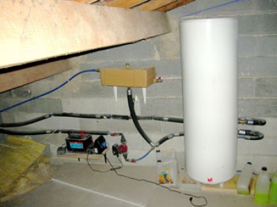

J'ai une nourrice en résine comme sur la photo jointe. Je l'ai depuis près de 20 ans. Un ami qui vient de refaire son instale, voudrait en mettre une identique (biscotte place limitée) et je suis infoutu de retrouver d'où ça vient et si on en trouve encore. Quéqu'un a-t-il une idée ???
Merci d'avance et à plus.

Bonjour m-you49,
Il suffit de demander :-D
-Voir chez thermador.fr: rubrique vase d'expansion ouvert plastique.
-de VP22 (22litres) à VP45 (45 litres).
récupérer un réservoir d'essence dans une casse auto?

A+[/quote]Merci jy :grin: C'est pour des amis qui ont des doutes sur la longévité de leur ancien qu'il croyait en inox, et qui est en tôle galva ...

Non mais la combinaison Température-pression n'est pas très adaptée à ce genre de vase prévu pour être en pression nulle.
La forme n'est pas non plus idéale (trop plat)
Enfin ça n'est qu'un avis et je suis en train de poluer le fil de cette dicussion :sad:
Salut[quote="BALAJOL"]En circuit atmosphérique alors, pas de drainback fermé. Salut, Y'a tant de pression que ça?
>Re : Non mais la combinaison Température-pression n'est pas très adaptée à ce genre de vase prévu pour être en pression nulle. La forme n'est pas non plus idéale (trop plat) Cordialement Bertrand<[/quote]Si la forme plate pose des pb pour certains montages, en fonction des configurations qu'on avait au départ, le niveau nourrice devait être 40 cm plus bas que le bas des capteurs et au dessus du circuit plancher chauffant des combles, c'était la solution, puisque la même eau était utilisée partout, sans échangeur. Ce système fonctionne chez moi depuis 33 ans. Depuis que j'ai mis un échangeur, j'aurai pu modifier. Mais le système fonctionnant bien, je n'ai rien changé.

Bonjour Michel et tous,
Je n'ai aucun doute sur le fonctionnement de ton installation bien entendu :-)
Tu utilises le vase en question comme vase d'expansion classique à l'aspiration du circulateur (photo) et en sortie de l' échangeur il me semble.
Si François envisage de l'utiliser comme Réserve de Drainback recevant l' eau provenant des capteurs et qui plus est en circuit fermé (pression faible mais combinée à une T° élevée), l'usage n'est pas du tout le même :sad:
Si François envisage de l'utiliser comme Réserve de Drainback recevant l' eau provenant des capteurs et qui plus est en circuit fermé (pression faible mais combinée à une T° élevée), l'usage n'est pas du tout le même. Cordialement Bertrand[/quote] La photo n'est pas de mon instal et on dévie du sujet de départ initié par Luc (désolé :oops: ). Moi, j'utilise cette nourrice sur circuit ouvert en sortie de capteurs et limitée à 80°C. Voir mon CR : http://www.apper-solaire.org/Pages/Expe ... index.html
