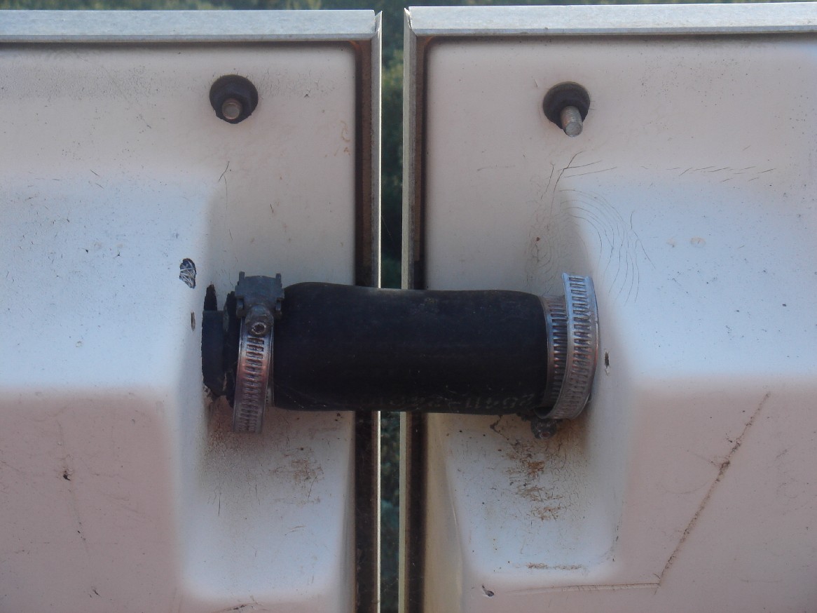

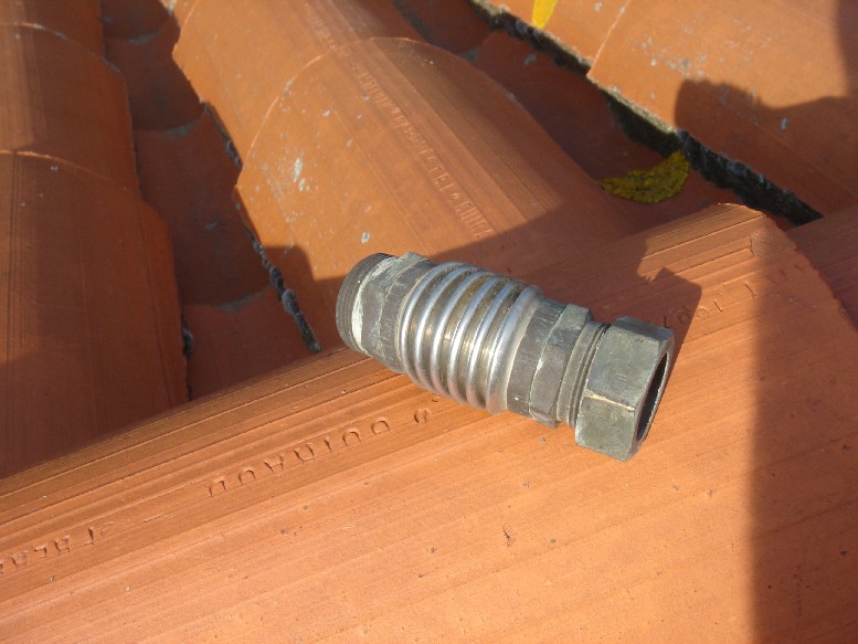

Pour remplacer le raccord de la première photo qui a fuit au bout de 5 ans, on a mis un morceau de durit auto, même pas neuve...
C'était une réparation, mais c'est en place depuis plus de 10 ans, alors si en plus c'était protégé...
Olivier
