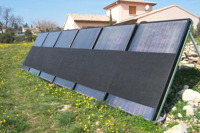

Pareil pour moi depuis un mois, j'en avait marre de frôler les 90°C... :?
Mise en place et retirée en 5 minutes, 7 quand il y a du vent.
Depuis j'ai de l'eau chaude à 70°C maxi en quantité très confortable sans boucle de décharge ni drainback ni shadockeries et avec une consommation électrique du circulateur très très réduite.

- Bache capteurs le 15_03_07.jpg (75.37 Kio) Vu 2178 fois

Salut SuperPlombier,
La bâche est en place depuis un mois et je ne l'enlèverais que quand je repasserais en chauffage, au début de l'hiver ou après les pluies d'automne.
Avec un ballon de 400 litres je tiens facilement 2 ou 3 jours d'eau chaude.
J'ai débâché la semaine dernière à la fin du temps pourri...à 13h j'étais déjà à 80°C.

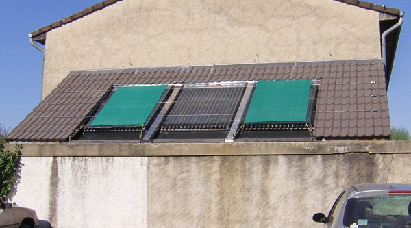

C' est du filet brise vue que l' ai mis. Ca n' arrête pas complètement le rayonnement, ca supprime juste ce qui m' enquiquinait en fin de journée et qui mettait la surchauffe en route.
J' ai préféré ça car en cas de coup de vent, il y a moins de risques que je les récupère chez le voisin, ou pire , sur la route.
Cerise sur le gateau, j' ai automatisé mon circulateur, ça tourne depuis ce matin. Du coup j' ai tout " débaché " pour essais.
Le cesi a fait le plein, la cuve est en train, les capteurs sont " seulement " à 65°.
Quel bonheur de ne plus avoir à monter sous le toit pour changer les vitesses à la main et d' avoir les capteurs qui se tiennent tranquilles.
