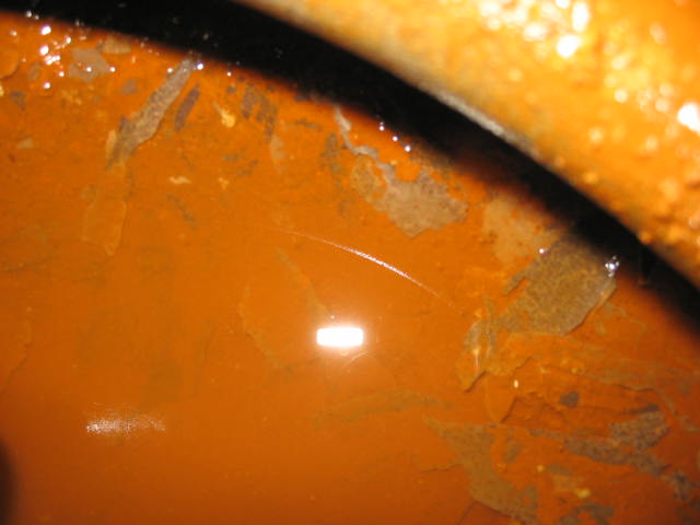

En voulant prendre les cotes pour mon serpentin solaire, j'ai vidangé mon ballon et j'ai trouvé ceci......à mon avis, c'est de la boue, de la rouille, j'ose même pas imaginer puisque le ballon est en inox.....
çaveut dire qu'il faut que je mette un fitre anti-boues en sortie compteur ?
Vos avis svp !

Peu tu nous dire si tu a un dépôt de boue au fond du ballon??
Si s'est le cas depuis combien de temps est t'il en fonctionnement?
Nos techniciens ont pour consigne d'effectuer fréquemment des chasses de fond de ballon pour éviter les dépôts.
Il faut dire que la legio aime aussi une boue bien tiède pour se faire un petit nid douillet et fondé une colonie.
Maintenant s'est étrange que l'inox commence a piquer ? il faut dire qu'il y a plusieurs qualité.
Autrement a tu fais des travaux en amont du ballon ? Si tu a des tuyauteries en galva et que des "limailles" entrainées par l'eau se sont déposées sur les serpentin tu peu effectivement faire piquer l'inox.
Salutations

Pour répondre à Daniel,
drain back ou pas : aucun rapport ! c'est de l'ecs qui est dans ce ballon .
Pour ice54 voici une photo du fond du ballon....comment faire la différence entre de la boue et de la rouille, même couleur...?
Mon CESI en est à sa 3ème année de fonctionnement.
C'est de l'inox 316...enfin, c'est ce qui est marqué sur la doc (c'est un cordivari)
pas de travaux récents effectués.J'ai juste un départ compteur en galva sur 5 m environ et je repars en cuivre après.
J'ai installé sans trop y croire un appareil qui est sensé éliminer le calcaire (fil électrique enroulé sur le tuyau cuivre relié un boitier "électronique")
voila, vous savez tout. J'attends vos avis.

Au bout de 3 ans le dépôt n'est pas trop important.
Une petite technique, tu prends un peu de la matière, tu la fait sécher et tu passe un aiment au dessus pour vois si s'est métallique.
Pour l'antitartre s'est des malins les commerciaux.
En faite tu crée un champ magnétique qui modifie le structure du tartre se qui fait qu'il s'accroche beaucoup moins bien. Mais a aucun moment il n'est enlevé ou détruit.
Salutation

ok ice 54,
je vais faire comme tu le dis: séchage + aimant. L'idéal, une analyse chimique mais bon, je n'ai pas de labo spécialisé sous la main....Si c'est de la rouille, ça veut dire que l'inox est de mauvaise qualité. Je vais devoir le prouver pour faire marcher la garantie.

Mich' , ce qui me rassure c'est que le dépôt à l'air de se détacher en plaques et donc d'adhérer moyennement au serpentin .
Si c'est du calcaire , un petit test à l'acide sera parlant non ?
Pour la couleur rouille , c'est peut-être effectivement un dépot de particules de fer , mais qui ne vient pas de chez toi . Il peut y avoir un tas de cochonneries qui s'accumulent , vu le volume qui passe quotidiennement dans un ballon ECS .

[quote="Tarassac"]par expérience, pour moi ça ressemble beaucoup à du calcaire! Alors, faire sécher et tester au vinaigre ou à l'acide!
a+[/quote]
D'accord avec ce qui est ci-dessus. Je ne pense pas que la qualité de l'inox soit en cause. Sans doute une eau de départ légèrement ferrugineuse + du calcaire. J'ai ça chez moi avec l'eau de mon forage (pas de service d'eau du syndicat de distribution local). Il y a moins de dépôt depuis que je filtre et que j'ai un adoucisseur. J'essaierais plutôt avec du vinaigre blanc que de l'acide pour détartrer.

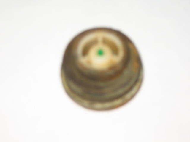

bonjour à tous,
voici ce que j'ai trouvé au fond du ballon en y passant la main......qu'est-ce que ça peut bien faire au fond ? ça ressemble à un clapet, en laiton donc pas responsable de la rouille à priori.....
vos avis ?
michoko
vos avis ?
