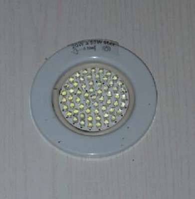

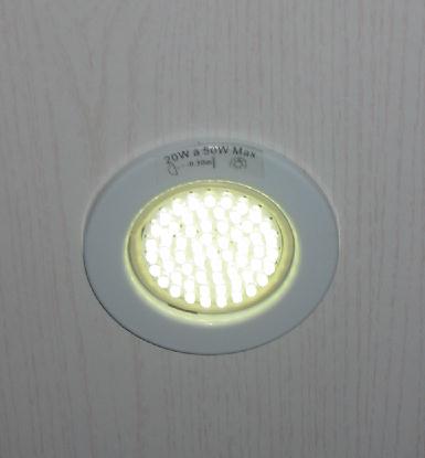

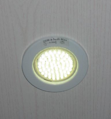

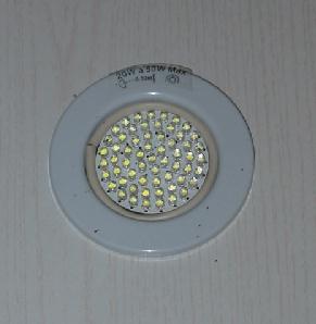

J'ai aussi bricolé des spots avec des platines rondes (une soixantaine de leds) 230 V précâblées (10 €), données pour 4 W. Encastrés dans mon couloir (8 spots) et mis en série 2 par 2 pour cause d'éblouissement si en direct:(conso: 2 W par groupe de 2, soit 8 W pour tout le couloir)
Chaque platine est posée dans un support encastrable de chez brico-pipo à 0,55 € et tenues par un bout de câble téléphone collé.
Ça fait 2 ans que ça baigne sans pb.
Modifié en dernier par m_you49 le mer. févr. 09, 2011 15:21 pm, modifié 2 fois.

Salut Tarassac[quote="Tarassac"]Salut M you, Qu'appelles-tu des platines rondes? des ampoules led démontées ou autre chose? Merci[/quote] Ce que tu vois sur les photos, sont des circuits imprimés ronds équipés de leds avec une alim 230 v intégrée (c'est de ce style là, mais avec 60 leds : http://www.fcosinus.com/Boutique/index. ... =spare7010) permettant le branchement direct sur secteur. Ces circuits sont posés dans ces supports de spot : http://www.bricodepot.fr/cholet/node/468716 . Mais je ne vois plus les platines seules en vente sur le site des ampoules à leds.
On trouve maintenant ça : http://www.ampoule-leds.fr/spot-led-enc ... -2964.html , dont la platine led est intégrée au spot.
Désolé pour la pub.
