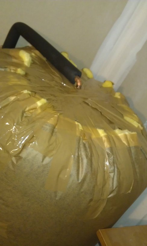

Un collègue ne me croyais pas que cela est très efficace.
Finalement il a isolé son ballon électrique de 300 l avec 10 cm de laine de verre revêtue papier kraft.
Le tout a été habillé avec de l'isolant à bulle récupéré (inefficace contre la porte de garage)
le résulat :
en coupant le ballon pendant le WE de 2 jours il avait de l'eau tiède au retour.
A présent l'eau est encore brûlante !
pour rappel :
à vous de jouer !

L'isolation , c'est le seul moyen d'avoir chaud sans chauffage !
Les doudounes fonctionnent comme çà, non ?
Tous les ballons du commerce n'ont que 5cm d'isolant pour cause d'encombrement. C'est très compréhensible.
Ce qui l'est moins, c'est qu'aucun revendeur ou installateur ne propose de sur-isoler. Pourtant l'économie est énorme. C'est une info qui mérite d'être diffusée. L'économie est importante sans changer de matériel.
Un ballon ECS de 200l consomme 2kW.h par 24h pour se maintenir à 60°C.
Chez moi, je consommais (avant le solaire) 4 à 5 kW.h par jour pour l'ecs.
Mon ballon est sur-isolé avec 15cm de laine de verre (bon, çà gratte!) depuis plus de 15ans, les pertes sont divisées par 4.
Donc l'économie réalisable est relativement importante.

Bonsoir à tous,
J'envisage d'isoler mon chauffe eau avec des petits morceaux de polystyrène expansé enfermés dans un coffre parallélipipédique fabriqué avec du contre plaqué de 3 MM.
Tout cela est bien sûr de la récupération.
J'ai déjà isolé des tuyaux avec de la mousse de recup utilisée dans les matelas entourée de film alu.
Qu'en pensez vous ?
Je cherche un moyen de broyer plus finement le polystyrène.
Je suis preneur de toute solution existante du style broyeur à manivelle !

Merci Youn pour ta suggestion du broyeur à patates !
Je viens de l'acheter car c'est exactement conforme au type d'appareil que j'avais un peu pressenti ! En plus je ne vais pas trop me ruiner !
Quant aux souffleurs et tous les autres trucs électriques, je ne crois pas trop en leur efficacité car il faut essayer de conserver le plus possible entières les petites billes de PSE et pour cela rien ne vaut un contrôle des opérations à la main, du moins dans un premier temps.
Dès que je récupèrerais l'appareil je ferais des essais et je vous tiendrais au courant.
Merci à tous.

Je ne pensais pas que cette piqûre de rappel donnerai autant d'idées !
Broyer du polystyrène avec le moulin à fromage !
ou à paille ! ça manque pas d'idées !
Je comble un espace entre mon ballon de stockage pour le PC et un angle avec des "chips" d'emballage de colis. il faut faire attention car certains (d’Allemagne) sont en farine de mais !
..ça va attirer les souris !
JM
