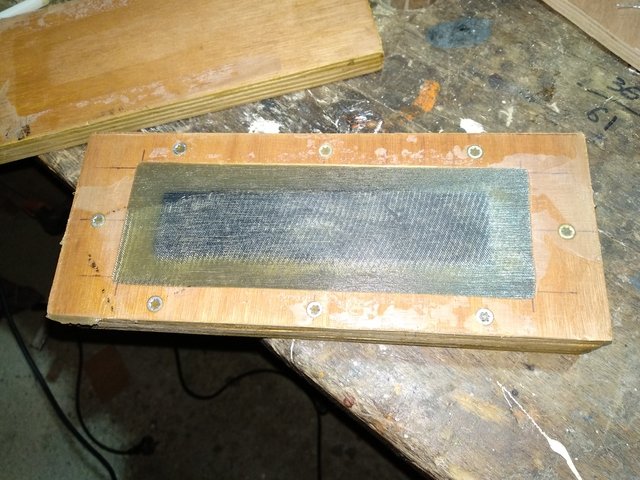

Voilà, à moi de me lancer;
Juste un bémol dans les matériaux que j'ai acheté : j'ai découvert que les plaques d'acier;.. étaient en inox !!!
C'est pas grave, j'ai ajouté 2 plaques au montage, venant d'un vieux lecteur DVD trouvé dans la rue;
Mais qu'est ce qu'on a l'air d'un con;. à travailler avec des outils en fer.. à coté d'aimant surpuissants (j'ai choisi du gros, du lourd... 70Kg d'attraction..)... je me serai filmé, je pense qu'on m'aurait demandé de souffler dans un ballon :D

Re: Antitartre magnétique
Quelques images :
Après 1 mois ... le résultat est bon, mais pas à la hauteur de ce que j'attendais.
Je pense que l'INOX n'était pas une bonne idée. Malgré l'ajout de 2 fines plaques en acier.
Je vais essayer de remplacer ça par 2 plaques par de l'acier.
En fait, dans la douche, en séchant, l'eau laisse des traces.
Ce qui normalement ne devrait pas être le cas avec un anti-tartre magnétique (celui qu'on a dans le lave vaisselle nous donne des résultats incroyables)
ba déjà
mettre des aimants sur une surface métal, pour moi, ça n'est pas bon, ça change l'effet de champs... ( c'est aussi le cas quand tu fais de la cibi... )
il faudrait faire un truc en bois sur lequel est placé les aimants
pour la douche, l'eau laisse des traces en principe, mais ne forme pas une agglomération de calcaire, c'est sensé s'enlever facilement ( aragonite )
Quand on suit le projet de Jean Matthieu, les plaques de fixation sont en acier. Il explique que c'est important pour assurer le retour de champs magnétique.
Petit retour et principes retenus pour la fabrication d'un anti-tartre magnétique:
L'épaisseur de l'acier classique est d'environ 0,75 x l'épaisseur de l'aimant afin de conduire la totalité du champ magnétique.
Par exemple 8mm d'épaisseur d'acier laminé à chaud pour 10mm d'épaisseur d'aimant.
La face opposée aux aimants ne doit pas être magnétique, c-à-d qu'une pièce métallique ne doit pas rester "collée".
L'acier classique doit recevoir une bonne peinture antirouille avant de coller les aimants avec une goutte de cyano.
Les pôles des aimants sont posés en alternance nord-sud en tous sens.
Afin de protéger les aimants des chocs, de l'eau, du gel ... et éviter que l'eau ne les pénètre, on peux noyer l'acier et les aimants dans un résine vinyl-esther.
Je viens d'aller voir ton CR. Ça me donne des pistes d'amélioration.
Effectivement, ma tôle d'acier n'est pas assez épaisse.
Le truc délirant avec des aimants puissants.. c'est leur capacité à devier des outils pendant qu'on tente de viser le truc à serrer.
Oui, il faut être vigilant avec les aimants parce que ça vole. Si un doigt se retrouve entre deux aimants, ça pince très fort, au pire ça éclate un doigt. Les éclats sont très coupants. Pour les placer sur la pièce métallique, il faut bien tenir l'aimant à deux mains. Pour faciliter le placement de l'aimant au bon endroit et compte tenu de la présence de la goutte de cyano, je me fabrique un gabarit en contre-plaqué de 5mm.
Gabarit : Bloqué dans la résine :
Les miens, je les avais coincés avec des planches et des serre joint.
Je portait des gants de soudeurs pour limiter la casse en cas de pincement.
Je mettrai en plus une paire de lunettes... c'est vrai que ça s'effrite facilement.
