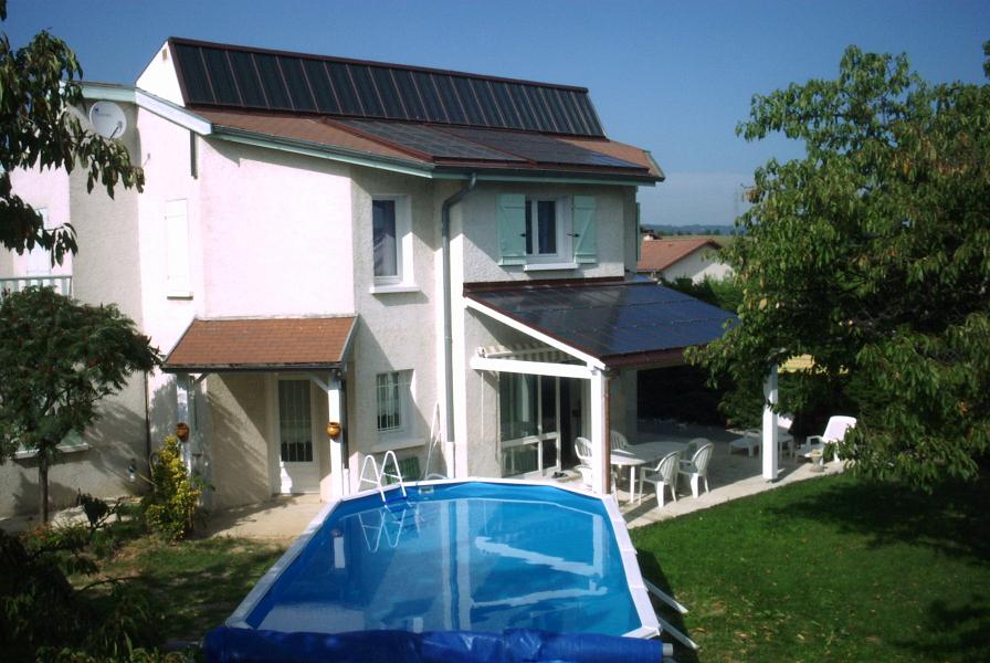

Autre forme de construction, la maison de superplombier ou la mienne: inclinaison 65° pour le chauffage (optimisation hiver) et 25° pour le PV (optimisation été). Voir photo jointe.
Bon courage dans tes démarches.

autre possibilite je ne sais pas si j'ai deja mis la photo de ma maison, le principe est un peu le meme que m you
12m² à60° j 'ai maisse les 6m² du depart à 18° et 24m² )18° de PV 2640 WC
ma maison 007.jpg (86.53 Kio) Vu 6636 fois

Sincèrement, je n'oserais même pas en rêve mettre la photo de la mienne en face, avec ou sans capteurs, tellement l'intégration est harmonieuse, ne gêne personne et participe au tout :smile: :smile: :smile: Sans dec', si quelqu'un dit que les pas nos gênent, c'est que ... :twisted:
Photos à mettre dans les bouqins, les traités et le reste !!!!
Edité: superplombier, tu fais un truc qui fait passer toute l'affaire: les joues (de plus peintes dans le même ton que les murs) sur le coté de la rangée de capteurs au fait du toit. Franchement faut chercher le défaut pour les remarquer...
