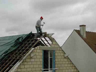

- remy78
- Messages : 475
- Enregistré le : mar. févr. 07, 2006 10:26 am
- Localisation : Houilles (78)
Merci Pierre, Yves, Patrick... tous
Avant le reste, bonne nouvelle (perso): mon dossier repasse devant la commission d'ici 15 jours ! Et pourquoi que qui repasse ? Parce qu'être une mule n'est pas forcément un défaut et que ça finit par payer au final
Ce matin causerie de 2H avec le géant vert et un avocat (bien mur) de par chez nous.
Conclusions (non généralisables): même si le géant est vert, que sait-il ? Certes plus que "l'ignorant" et encore moins que l'ignorant décideur mais en fait pas grand chose de pratique, juste une vague idée de ce qui est possible (et souhaitable ?!). Coup de chance, le mec est réceptif, ne demande que ça ! Résultat: il fait remonter le truc dans les "instances supérieures" et avec la diplomatie qu'il sait manier (je crois même qu'il me manipule largement mais pas grand chose à foutre !). Résultat: les élus, coincés entre leurs obligations "légales", leurs frilosités liés à..., la pression de plus en plus grande des messages écolos omniprésents sur les média et, au final, un doute s'installe quant à l'opportunité de penser comme auparavant. Au final, l'adjoint en charge de l'urbanisme s'est posé des questions, a fini par recevoir le géant vert et accepter que mon dossier soit réexaminé ! Con... mais pas tant que ça...
Exemple symptomatique: les bardages bois sont toujours interdit ici mais tolérés, pourquoi ? Parce que, si la mairie accepte un projet en ce sens, un gros con..rd pourrait bien les attaquer pour non respect de sa "tranquillité", et devant le tribunal administratif ou au civil si pas satisfait. Ces gars ne sont que le reflet de la population les ayant élu. Si on ne leur donne pas d'arguments, on en reste aux problèmes de couches-culottes et on peut rester tranquillement à poser les panneaux et attendre que "la force publique" ne vienne nous déloger de « notre » république unitaire... Aucun intérêt (pour moi tout au moins).
Comme a dit Moricais, il faut traiter les problèmes en amont, s'impliquer dans les décisions en amont parce qu'en aval il n'y a plus que la fuite qui soit possible et que, si ces problèmes sont traités en amont, ils auront de toute manière des applications en aval... Carlos, le géant vert, m’a proposé ce matin de participer à la transposition POS->PLU. Pourquoi ? Parce qu’il ne connaît pas tout de la « vérité » (et ne le peut pas !) et que, si personne ne peut lui communiquer autre chose que son ignorance, il n’aura autre chose à proposer que… un reportage de 1’30… comme sur TF1 !!! Après, tort, raison, pffffff… Allez, pour illustrer tout ça, voir la pj (Sous-titre : que penser de la HQE ?). Pas de détails, trop chiant, trop con...
Emission de CO2, COP et le reste: pour qui a les yeux en face des trous, peut-on confondre un facteur 1 d'avec un facteur 10 ou 100 ? Pure mauvaise foi ! Je rencontre un de ses représentants demain matin et vais boire une grande cuillerée d'huile (de foi de morue) avant d'écouter ses conneries intergénérationnelles...
Merci pour les conseils
Rémy
Rémy
- DSCN0609.JPG (27.41 Kio) Vu 7640 fois
