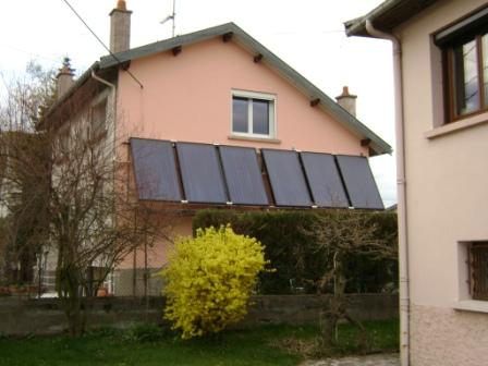

je te met en piece jointe 6 marvels 2510 en façade.

Avant de me balancer par la fenêtre je poste la bonne photo, adieu monde cruel (enfin je fait gaffe en sautant car j'ai justement les panneaux en dessous :lol: :lol:

Merci ice 54 pour ta photo. Te jette pas du pont !. De loin, sans y vivre, ta maison a l'air top avec le coté droit piquant du nez et le gauche le relevant :-D Une super photo ne faisant pas trop peur parce tout ces braves gens l'ont et qu'il faut montrer un visage acceptable de tout ça :-x
