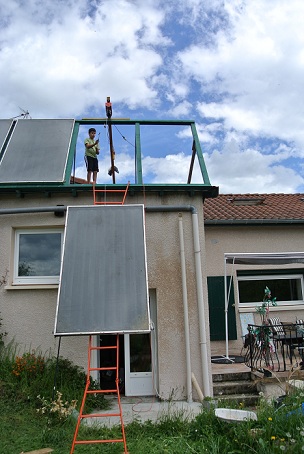

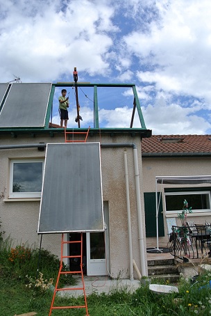

J'ai réussi moi et mon fils de 13 ans. J'ai acheté un palan électrique. Lui commandait le palan et moi je contrôlais que tout était OK. Voila, les premiers 4 sont en place.

Bravo pour ton exploit !
Au début on s'imagine des conditions pharaoniques pour mettre ses capteurs.
J'avais aussi de l’appréhension pour mettre les miens, ainsi que pour déplacer les ballons !
Bonne continuation pour la suite !
