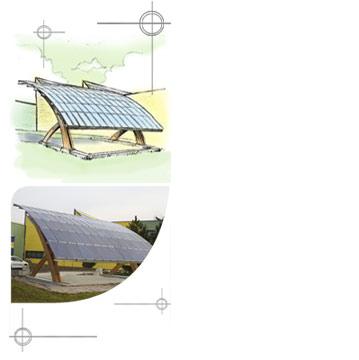

si si c'est de l'integre car rien ne dit que cela doit etre une maison un hangar ferme etc,.. en fait biensur c'est un subterfuge pour faire du business, mais en fait ce sont des garages, des allees couvertes, rien ne l'interdit car c'est vraimment une toiture, apres deontollogiquement..c'est autre chose
il y a d'autre exemple, j'ai des copains agriculteurs que se sont vu proposer d'avoir un hangar gratuit a condition de laisser mettre dessus du PV, ils n'ont pas besoin de hangar mais... tous les moyens sont bons pour trouver des endroits pour PV
connaissez vous l'abri à velo de clipsol?
- abri clipsol.JPG (11.2 Kio) Vu 1733 fois
