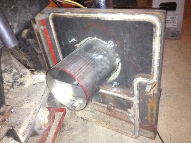

Montage brûleur pellet sur chaudière bois
- Messages : 2485
re
tout dépend aussi comment on est outillé. pour le cordon, ça se trouve en récup' assez facilement sur chaudière, poele...donc possibilité de se faciliter la tache en partant sur un cordon joint plus large que celui en place d'origine.
youn parlait de porte en option. c'est peut-être abordable, finalement.

Ludo, tu pourras nous faire une photo de ta porte modifié merci.
