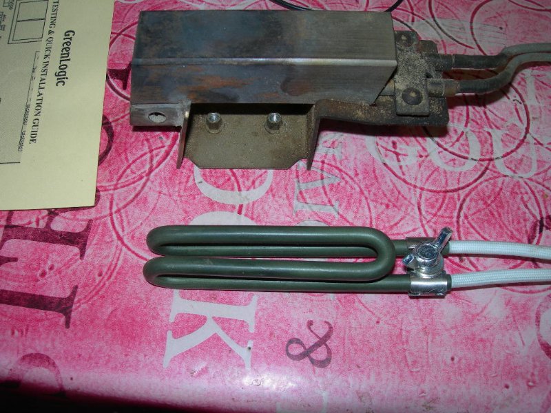

Re: vieux bruleur pellets sur vieille chaudière bois
il pleut
j'en profite pour faire le point
j'ai eu la mauvaise idée de mettre le bruleur sur la chaudière
j'aurai du y penser avant
le bruleur ne s'allume pas
arret de la vis et forcage de la bougie rien n'y fait ça sent bon pourtant le bois brulé
démontage
constat tout est normal les granulés ont légèrement noircis
sur un forum je vois:
"si les granulés s'enflamme pas au bout de 5mn la bougie est en fin de vie"
pourtant la bougie est bien rouge
j'en attends une autre que j'ai commandé a l'arrivée du bruleur
au thermomètre infrarouge je constate que tout est chaud autour de la sortie d'air chaud
mais l'air chaud n'est pas chaud
il y a certainement des fuites d'air et aussi sans doute un défaut dans la direction de ces flux
je vais essayer de corriger ça avant de réessayer
mais sur banc d'essai
ma bougie ressemble a une résistance de chauffe eau
peut etre remplacer celle ci par une céramique?
j'y connais rien j'en n'ai jamais vu si qq un a un peu d'expérience dans ce domaine il serait le bienvenu
mais tous les poèles en sont pourvus actuellement

nouvelles
la bougie doit fuiter
j'ai du courant quand je manipule le bruleur avec la résistance en route
donc je vais attendre la nouvelle bougie pour faire des essais
si ça marche pas je passerais a la bougie céramique
mais il faudra faire des modifs pour l'adapter
nouvelles
- Messages : 3234
En attendant, tu peux toujours voir en démontant la bougie, s'il existe une fuite avec un multimètre.
C'est peut-être la mise à la masse de la bougie qui est mal faite sur ton bruleur. (J'y connais rien en bruleur à pelet, mais je te donne les tests que je ferais face à un truc comme ça.)
Tu peux éventuellement utiliser une pince miliampèremétrique (si tu en as une), pour mettre sur le fil de terre de la chaudière, et mesurer le courant de fuite.
- Messages : 3234
J'ai laissé passer la nuit, j'ai d'autres idées de tests.
Si ta bougie est du type "courant continu", il est fort à parier qu'elle n'a qu'une prise, et que le retour de courant passe par la masse.
Si elle a 2 prises, un coup de multimètre te permettra de voir s'il y a un contact entre les poles et la masse. Si c'est le cas, elle ne doit pas donner toute sa puissance quand elle est branchée.. à cause de la fuite de courant.
je comptais lever le pied qq jours
j'ai d'autres fers au feu
le facteur en a décidé autrement
la bougie d'allumage est la sur la table
je remplace celle en place
j'allais pas passer une demie journée a tester la vieille
je démonte remonte
je remets en route et.............
bingo tout fonctionne au bout d'une minute la flamme est la
a 18€ la bougie j'allais pas me priver
maintenant tout est validé et encore fouiner du coté polonais
je vais passer a autre chose et réfléchir a l'installation définitive
- DSCN7627.JPG (84.36 Kio) Vu 3305 fois
- DSCN7626.JPG (151.23 Kio) Vu 3305 fois
bien joué !
pense aux mesures de tirage, avant que je te vole ton appareil
ça nous fera des éléments de comparaison.
