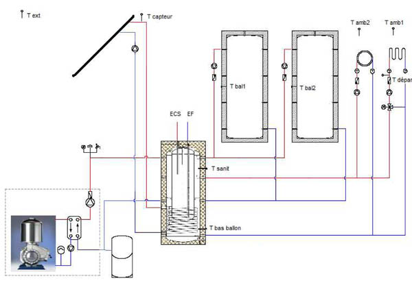

J'envoie le schéma original , c'est vrai que j'aurais du commencver par la, milles excuses...
Ce schéma améne plusieurs remarques (je crois...)
- Pb de chargement / déchargement entre B1 B2 et le ballon ECS, charg/decharg en // => stratification??
- Pas de gestion de la Sunmachine par rapport à la demande en électricité, uniquement comme chaudiere (c'est dommage)
Enfin, merci de vos commentaires.
Bonne journée,
Joel

- SM-SOL-comb-tampon.jpg (54.04 Kio) Vu 9514 fois
- thermitch
- Messages : 4065
- Si le sens est bon, les circulateur sur B1 et B2 sont là pour décharger.
Mais comment on charge ?
Si tu décharges systématiquement en haut du combi, sans tenir compte de la t° en haut des ballons : pas étonnant que tu casses la stratification du combi.
Il faudrait savoir injecter à la bonne hauteur en fonction des t° comparées
- Les départs radiateur et PC à la même hauteur : c'est pas optimisé, avec une vanne de mélange seulement sur le PC
- le retour chauffage tout en bas : si le retour est à 30° (PC) 40° (radiateur) c'est encore ça de perdu pour le solaire
Je préférerais les retours chauffage avec les retours ballons.
- quant au branchement de la cogen sur le combi : tu connais ma position
"Gérer la cogen en fonction de la demande en élec" ... ben voilà encore une nouvelle donne
Je pensais qu'il s'agissait juste de profiter de la demande en chauffage (donc démarrage de la cogen) pour produire en même temps.
Cette électricité étant soit consommée s'il y a demande, soit injectée dans le réseau (donc vendue) en cas de surplus.
Là tu parles du contraire : en cas de demande, démarrer la cogen pour produire
=> deux problèmes
- la demi-heure de mise en route que tu as citée : si la demande a disparu on est marron
- que faire des calories chauffage s'il n'y a pas de demande ???
- Stocker dans le combi comme tu l'envisages actuellement ... même si tu décharge le combi au fur et à mesure : le solaire n'y trouvera jamais son compte.
- Stocker en B1 ou B2 ... il faut prier pour ne pas les remplir trop vite (genre grosse demande élec 3/4 de la journée (la pac ?)
Pour avoir une vue globale de la totalité de tes équipements : je me demande s'il n'y a pas un truc de trop ?
Dans ce cas voilà ce que j'aurais fait, sachant que tu as également des locaux qui peuvent être découpés, tant physiquement que par leur destination d'usage :
=> j'aurais cogité pour dédier certaines formes d'énergies à certain bâtiments et usages

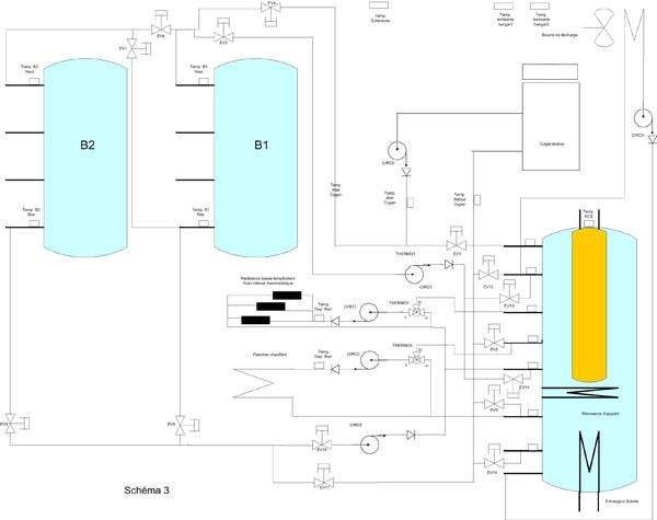

Je te remercie de tes remarques sur le schéma fourni par Sunmachine, je partage ton analyse et c'est pourquoi j'ai demandé ton aide et celle des experts de l'APPER pour modifier ce schéma avec le matériel déja installé.
Je pense que le schéma modifié sur lequel nous avons déja travaillés reprend la plupart de tes remarques.
A propos de ma remarque sur la production d'électricité.
J'ai déja parlé à plusieurs reprises de ce but, c'est pourquoi je travaille :
- Sur le couplage avec le TEMPO, qui me permettrait de démarrer la Cogen en période Bleu / HC. De plus le tarif Bleu/Blanc/rouge sont découpés par jours, donc, ile ne s'agit pas de la demande mais de penser à la rentabilisation, car EDF rachéte au tarif du contrat de base (cas de la revente de surplus)
- Sur la mise en place de 2000l de stockage et sa gestion, peut etre un peu surdimensionné pour le solaire seul.
- La cogen ne serait démarrée qu'en période tempo (sauf demande en thermique)
- Sur le schéma modifié, on peut charger les B1 et B2 sans toucher au combi (EV 1 fermée, EV4/EV5/EV6/EV7/EV8/EV9/EV11) et donc le conserver pour le solaire.

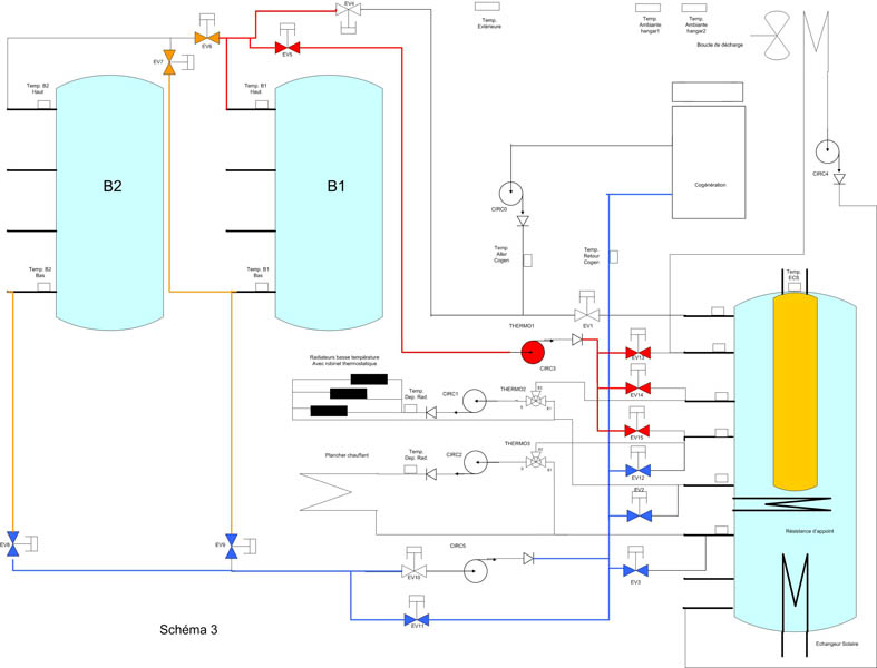

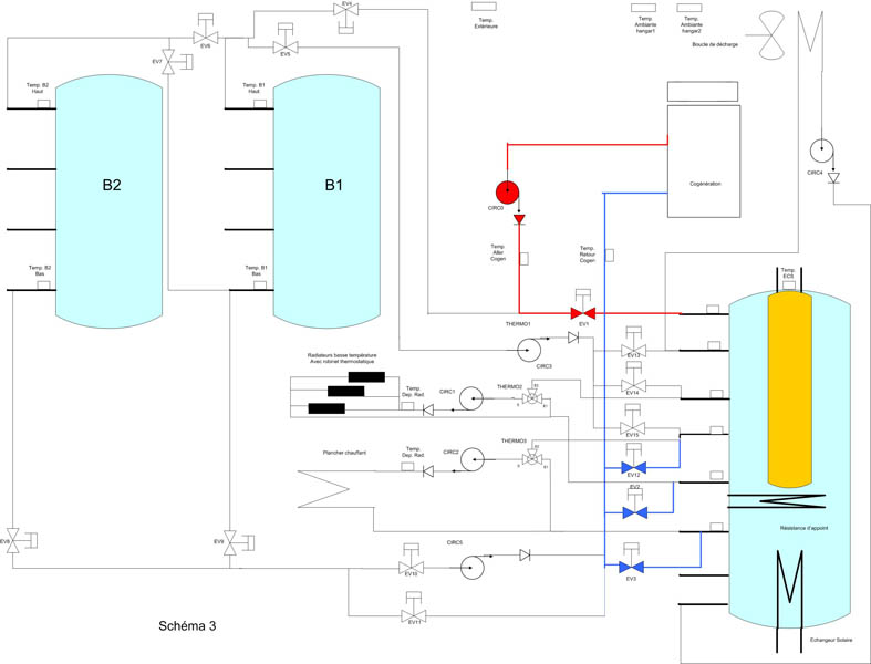

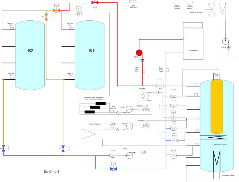

- Joel35
- Messages : 212
- Enregistré le : sam. janv. 31, 2009 20:34 pm
- Localisation : COGLES (35)
Bonjour Remi,
Desole pour la résolution de l'image, mais j'ai du la réduire du fait de remarques sur la taille des photos trop grandes.... Je vais en envoyer plusieurs avec le sens des fluides.
Il y a bcp d'EV 2 voies, je suis d'accord, mais, je n'ai pas trouvé d'autres solutions pour :
- Moduler la temperature du retour de la cogen et donc varier les zones de chauffage du combi.
- Gerer les fonctions de stockage / destockage entres : La cogen et B1-B2, le combi et B1-B2, en parallele et/ou en serie.
J'envoie ce jour plusieurs schémas.
Merci et à bientôt,
Joel
Merci et à bientôt,
Joel

Et enfin, la dernière configuration.
Déchargement des ballons B1 et B2 vers le COMBI.
Idem pour le circuit en orange
Le jeux d'EV 13,14 et 15 permet de respecter la stratification du combi
Idem pour les EV 2,3 et 12
Merci et à bientot,
Joel
Merci et à bientot,
Joel
- Schema stockage modif5_DECHARG_B1B2_COMBILR.jpg (69.46 Kio) Vu 9422 fois

Et concernant la charge des ballons B1 et B2, il y a une raison du série ou // ??
Je t'avoue que je n'ai pas tout compris encore, peut être parce que les vacances approchent...
Une V3V ne va pas forcément réduire le débit si elle est bien calculée.et donc si on met une 3 voies on risque de provoquer une surchauffe du fait de la réduction de débit de le 3 voies...
