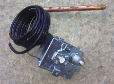

ben dis donc ! pour un truc qui fait de la flamme, ça n'a pas l'air très riche en docs et explications !

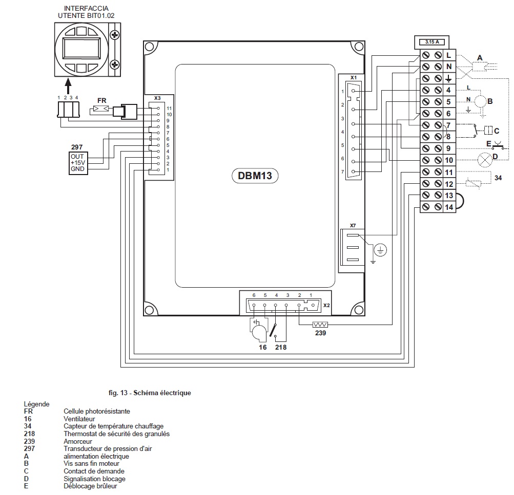

à l'arrache, je dirais que c'est pour actionner le bruleur quand ta température d'eau est descendue. ce serait le contact 7 et 8 (demande).
donc à loger dans un doigt de gant existant.
- patrick07
- Messages : 1869
C'est un thermostat réarmable manuellement. Ce doit être le thermostat sécurité granulé, le 218 branché en 4 et 3 et à positionner, je pense, sur le conduit plastique fusible entre vis sans fin et bruleur.

Comme Domwood, je brancherai entre 7 et 8 pour activer ou arrêter le bruleur et le bulbe de captage dans un doigt de gant à la place du réglage de chainette.
Dans la doc les branchements à effectuer sont :
C'est vrai que la doc est succincte .
Michel.
donc pas beaucoup de possibilité sonde entre 11 et 12, contact entre 7 et 8, moteur entre 4 et 5Les raccordements électriques à faire effectuer par l'installateur sont les
suivants.
• Ligne d'alimentation
• Contact de demande
• Connexion du moteur de la vis sans fin
• Branchement de la sonde de température

Alors tout les disposition de sécurité sont branché d'origine, ils m'ont rajouté cet élément en plus...autant dire qu'il y a bcp de sécurité. Déja mon regulateur deltasol commande ce brûleur, ensuite il y a une sonde qui va dans la chaudière ,ensuite encore un thermostat de sécurité dans le bloc moteur , et enfin ce dernier ou je ne sais pas ou le brancher. Il est possible qui faille le mettre en applique sur le conduit de fumée ?

Je ne pense pas vu le bulbe et la plage de réglage 90 110 . Je le vois plus comme sécu température d'eau. Éventuellement branché en série avec la commande du régulateur deltasol;Il est possible qu'il faille le mettre en applique sur le conduit de fumée ?

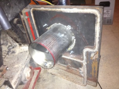

Ludo, tu pourras nous faire une photo de ta porte modifié merci.

Sauf erreur, la sécurité granulé est le thermostat "8 fig 13" ou"218 fig 14" sur le PDF taré à 85° branché entre 3 et 4.Ce doit être le thermostat sécurité granulé, le 218 branché en 4 et 3 et à positionner, je pense, sur le conduit plastique fusible entre vis sans fin et bruleur.
