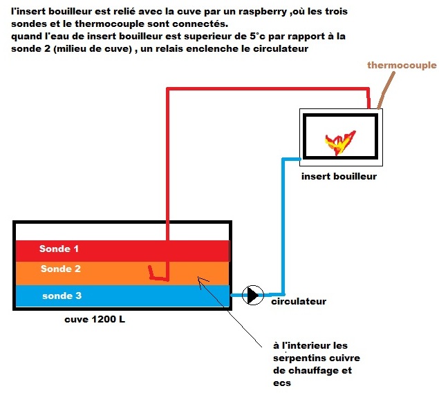

je mets mon dessin (j'suis pas fort là dessus) montrant mon installation actuelle
je n'ai pas mis de Laddomat sur mon insert ( pour cause je ne connaissais pas )
par contre ce que j'ai pu constater , la premiere fois que j'ai mis mon insert en chauffe
j'avais reglé pour que mon circulateur s’enclenche ( toujours par rapport à ma sonde 2 ) à 60°
et là je peux vous dire qu'il y avait énormement de condensation dans mon insert
mais depuis que j'ai réglé à +5° par rapport à ma sonde 2 ( milieu de cuve ) ,
ça marche nickel
c'est pourquoi je me demande si , avec la chaudiere à pellet et en faisant la meme prog que pour l'insert, ça ne serait pas pareil ?

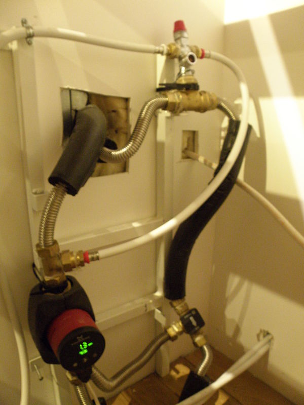

c'est exactement ce que j'ai sur la photo sept messages plus haut,laddomat fourni des pompe classique qui consomme par rapport a une pompe économique .
http://www.commercecenter.eu/fr/80_lk-acaso
