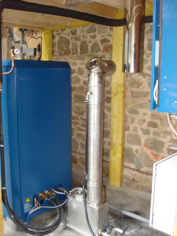

Pour ceux qui suivent mes démélés avec la cogen...
La machine et tout son petit fourbi pour la fumisterie, l'onduleur,... ont été livrés aujourd'hui et nous avons commencés le montage ; fumisterie, hydraulique... et ensuite cablâge électrique sur les éléments préparés.
Une autre bonne surprise du jour, j'ai reçu le récépissé de la DIDEME pour la cogen bois... matériel inconnu pour la direction de l'énergie... je vais pouvoir continuer le chemin difficile pour le rachat du courant...
Je devrais recevoir ma première livraison de pellets demain...
Voila les news, 3 photos aprés déballage du cadeau...
Bonne soirée,
Joel
Sans capotsLR.jpg (72.47 Kio) Vu 8388 fois
En situationLR.jpg (90.61 Kio) Vu 8387 fois

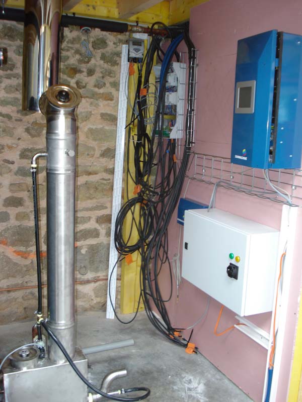

Pour ceux que cela interresserait, assez peu je crois, nous avons traduit l'Allemand pour installer et cabler la machine et ces terminaux.
Je vous envoie 2 photos et nous continuons l'instal de la fumisterie pour un démarrage prévu en début de semaine prochaine.
Bonne soirée,
Joel
Vue IO_LR.jpg (77.49 Kio) Vu 8351 fois
Vue Elec_LR.jpg (87.18 Kio) Vu 8352 fois

Celà nous intéresse, mais ton installation est plutôt dans le prototype.
Bonne continuation, attention au cablage....

Sur la première photo, on voit ce qui pourrait ressembler à une batterie de résistance.
Quoi est-ce qu'est-ce donc ? :-?
patrick07
Messages : 1869
Message par patrick07 »
Je pense que c'est une sécurité pour le cas où l'alternateur n'aurait plus de charge, un peu comme le freinage d'une éolienne quand les batteries sont pleines et que le vent souffle trop fort.
On voit aussi ce qui ressemble à un petit variateur de vitesse... :-?
Belle machine en tout cas !!!
