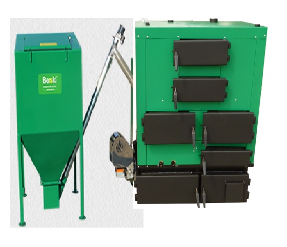

bonjour à tous ,
j'ai peut etre trouvé mon bonheur ,
une chaudiere qui fait d'un coté bois ( buche ) et de l'autre pellets
- pellet.jpg (53.54 Kio) Vu 8315 fois

Salut, c'est quoi la marque et le modèle, je ne l'ai pas trouvé.
C'est une combustion inversée pour le bois?

A priori ces modèle là sont a combustion normale
Ce sont de simple chaudière a bois double avec une équipe d un bruleur à pellet
C est un peu comme les micro onde qui font grill
L avantage est d avoir un seul conduit de fumée
Je ne retrouve plus ou j avais trouvé la source de l info desolé

je l'ai trouvé en pologne , normalement elle ne fait pas pellet , elle fait charbon et bois.
mais comme il font aussi une chaudiere pelet , je leur ai demandé si ils pouvaient mettre le bruleur pellet , ils m'ont repondu que oui.
c'est pour ça que j'ai modifié la photo en scindant les deux
la societé s'appel berski : http://www.berski.pl/oferta.php
donc je vais avoir la EKO-MAX 2 avec : le reservoir , le bruleur pellet et le controleur de EKO-MAX Pellet pour le prix de la chaudiere pellet soit 7750 PLN

ça y est le transport pour 2 palettes est de 480 €
donc j'ai une chaudiere ( bois et pellets 20kw ) 7750 PLN + des plaques de fer 1.5 x 1250 x 2500 coupées à la taille demandée 1.2m x 1m ( je profite du transport ) 700 PLN
+ les frais de conversion PLN Euros
le tout livré pour 2614.29 €

Bonjour à tous ,
désolé pour le retard , j'avais oublié le forum ( mea culpa )
oui c'est installé , je suis donc à ma 2eme année de chauffe , c'est genial , aucun reglage à faire
ça marche du feu de dieu !!!
