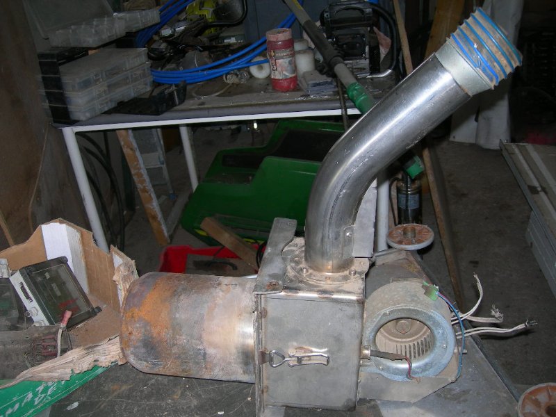

je viens de trouver sur coincoin a coté de chez moi un bruleur granulés pellx35
le vendeur veut pas d'argent c'est cadeau
y a plein de pièces détachées avec
c'est l'électronique qui pose problème
ni une ni deux je commande
https://www.ebay.fr/itm/303905308648?ha ... SwjDBgPi1g
ah oui mais il me manque plein de chose
une vis d'alimentation et une trémie
j'ai aussi une plaque a préparer pour mettre le bruleur
et bien sur préparer le bruleur avec son électronique
bon je retourne a l'atelier
cdlt yves

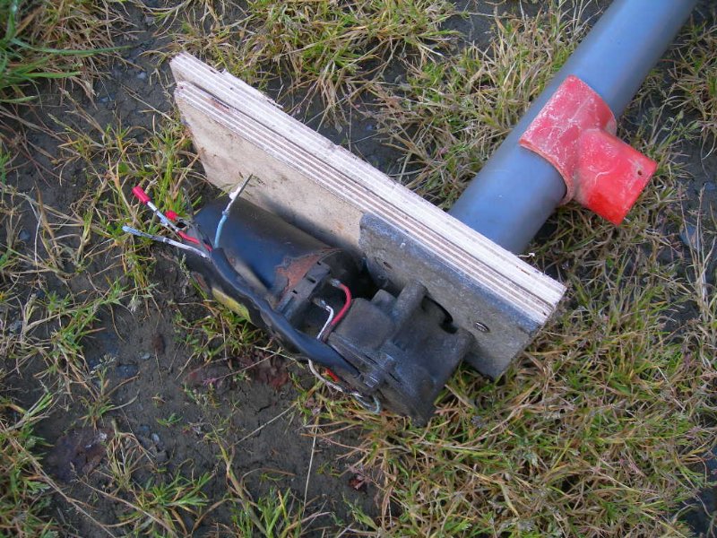

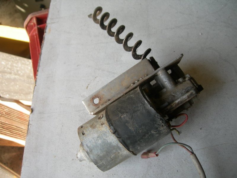

essai de vis
ça se complique
je comptais sur une petite trémie avec une vis sur un moteur d'essuie glace
ça marche a vide
ça coince des que je mets un peu de granulés
la vis fait 25mm de diametre
c'est trop petit?
ou c'est le moteur d'essuie glace qu'est trop faible?
je dispose de spirale de 40mm peut etre plus appropriée
mais quelle puissance de moteur faut'il et quelle vitesse
je vois sur les forums dédiés des moteurs de 25 a plus de 200w
et des vitesses qui vont de 5 a 25 tours minute

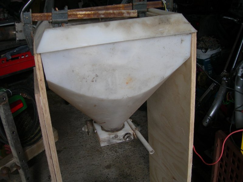

Bonjour youn
Qu'est ce que cette trémie distribuait comme produit ?
Probable que tu gagnerais à passer en 80mm.
pas mal de DIY chez les anglophones
google image avec "diy wood pellet feeder" ou "pellets feed" ou "auger feed"... les bons mots clefs arrivent en surfant sur le sujet.

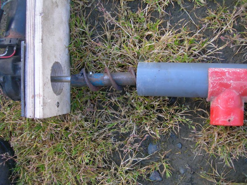

mon système de trémie avec vis de récup fonctionne pas
du coup je teste une vis inspirée de DEDE021385 sur éconologie
je crois que c'est plus compliqué d'installer une vis qui fonctionne
que mettre le bruleur en route
j'ai utilisé un moteur d'essuie glace d'espace
vitesse 1 fil blanc
vitesse 2 fil rouge
masse le noir
les 2 autre fils c'est pour la fin de course pas utile ici
le moteur peut tourner a l'envers je veux pas utiliser
la spirale c'est du 40mm couramment utilisée dans les poulaillers

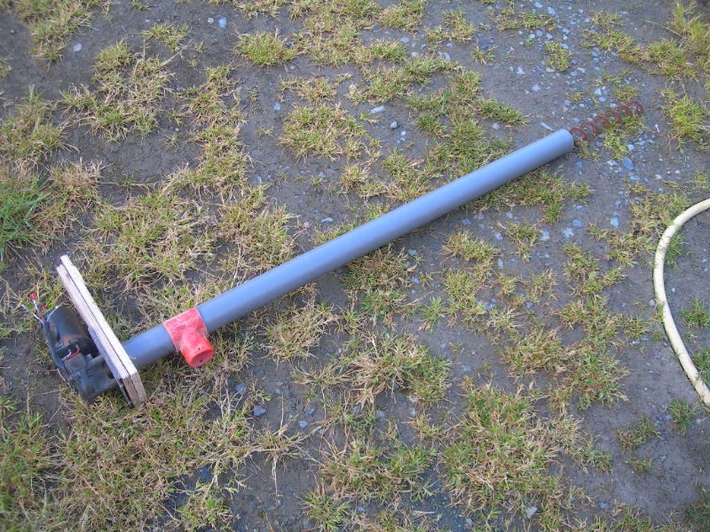

ma nouvelle vis c'est galère
elle bloque l'essuie glace peine et cale
bon j'ai compris ma spirale a 20 ans d'age et oxydée
je l'ai dérouillée a la meuleuse et maintenant ça marche (une corvée)
elle me débite 12k de granulés heure
avec ça je vais pouvoir faire les calculs pour le bruleur
quand l'installation sera définitive je vais prendre de la spirale neuve
ou de l''occasion mais lisse pas rouillée du tout
que de temps perdu
cdlt yves

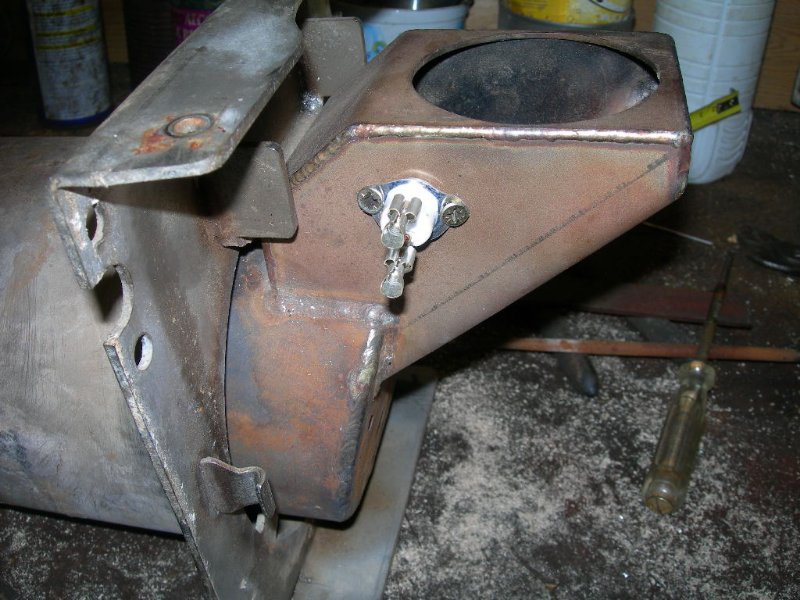

je bosse un peu
merci pour les conseils et les encouragements
j'ai avancé :
j'ai fixé le capteur de température d'allumage
obligé d'aller acheter des forets "spécial inox"
j'ai préparé la plaque qui remplace la porte de la chaudière
pas simple
j'ai voulu faire vite a la meuleuse
j'ai vite déchanté
j'ai terminé le gros du travail a la scie sauteuse
et les corrections a la meuleuse
la plaque en place pas de problème pour y mettre le bruleur
pour la vis elle risque de changer de forme et de place plusieurs fois
demain branchements

essai de nouveau pour la vis c'est 12kg/h
elle fait un beaucoup de bruit du boucan mème
bon elle est pas dans la maison
c'est prèt a fonctionner
- Messages : 3242
Re: vieux bruleur pellets sur vieille chaudière bois
Une vis de charge de chaudière pellet n'est jamais très discrète.
De mon atelier, j'entends celle de mon voisin (bâtiment mitoyen )
L'avantage de l'entendre, c'est que tu peux déporter un voyant dans la maison, et si quand il est allumé.. y a un silence de mort : tu sais qu'il y a un truc pété.
Mais tu dois avoir moyen de remonter le signal "défaut brûleur". Qui lui ne laisse aucun doute planer .
- Messages : 2536
C'est la demi-lune avec les deux picots ? si oui, repère bien son logement au pied à coulisse. si tôle trop fine ça va flotter. avec trop épais tu pourras encore limer les picots pour qu'ils rentrent en place.
