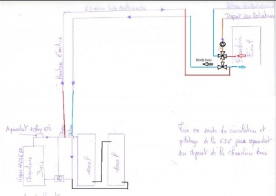

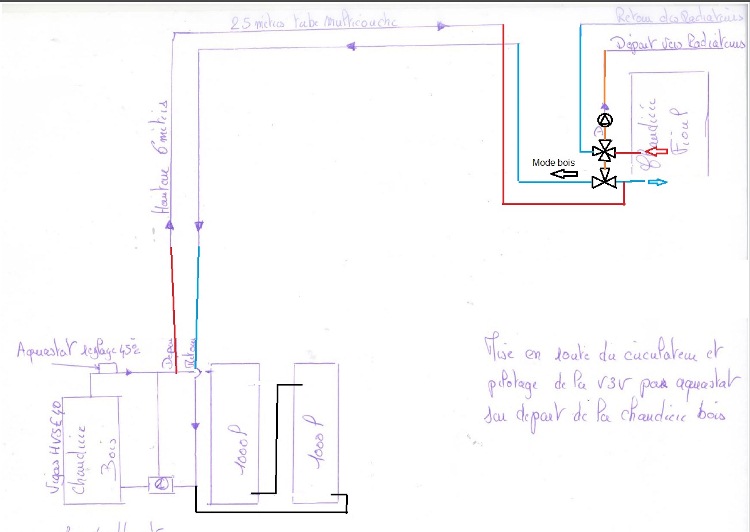

Pour répondre à Did88 je constate une anomalie sur le schéma présenté, la sonde de température (aquastat réglé à 45°C se trouve sur le départ de la chaudière bois . Elle n'est pas au bon emplacement Elle doit se situer entre la vanne 3 voies mélangeuses et le circulateur pour piloter cette vanne .
Pour la sonde extérieure de la chaudière fioul s'agit il d'une sonde que l'on doit mettre à l'extérieur de la maison , ou une sonde que l'on peut fixer sur un tube ,ou une sonde pour la température intérieure de l'air de la maison ?
Le circulateur entre la vanne 4 voies et le départ vers les radiateurs n'est pas représenté, s'agit il d'un oubli , ou un circulateur est intégré à la chaudière fioul ?
Part quoi est piloté la vanne 3 V 2 directions , de retour des radiateurs?

Pour repondre oui mon plus gros probleme et la chaudière fioul , donc une chaudière fioul viessmann gerée par une sonde de tempereture ext et une consigne de temp deportée dans une piece de la maison (la plus fraiche pourquoi ??? rachat de la maison il y à 2 ans ) .
Pour la vanne 4 voies de la chaudière fioul mono bloc de la meme marque avec circulateur integré et sonde de temp sur le départ sortie vanne , voile pourquoi mes piquages sont en entrées de retour car pas le choix ( j'ai des photos mais je n'arrive pas à les mettrent une vrai bille !!! comme pour le chauffage).
Je suis obligé de laisser le circulateur de depart coté chaudiére bois car elle se trouve à 25m de la chaudière fioul et une montée de 6 m .
Pour mon aquastat de mise en route du circulateur et pilotage de la vanne 3 v du coté fioul j'essai de faire au mieux pour faire une separation des 2 circuits.
Pour le branchement des ballons j'ai fais comme sur la doc du vendeur de chaudière vigas en alsace (voir son site et photo de branchement)

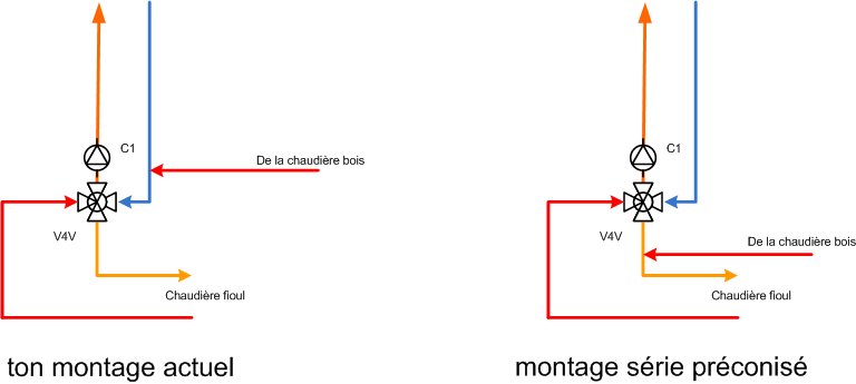

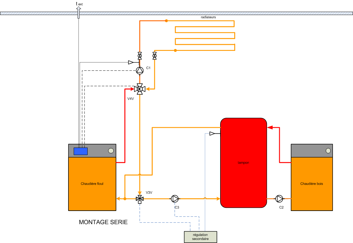

en ce qui concerne la régulation ton problème vient de la manière dont tu as connecté le départ chaudière bois sur ton installation fioul. il faut faire ton piquage entre la v4V et le retour chaudière fioul pour que celle-ci soit alimentée par l'eau chaude qui vient du bois.
schéma ci-dessous
il faudra également modifier l'intégration des tampons de manière à ce qu'ils puissent être alimentés correctement et jouer leur rôle
schéma ci-dessous
