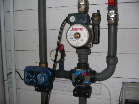

Voici le montage réalisé chez moi côté chaudière fioul .
C'est du pur parallèle .Lorsque le tampon est assez chaud ( condition pour être en mode B ) rien ne circule vers la chaudière fioul et le bruleur est coupé par la régulation .
La particularité de ce raccordement c'est d'envoyer de l'eau de retour mitigée ( donc réchauffée ) vers la chaudière fioul lorsque c'est dans ce circuit que l'eau circule (vanne de zone en A ) .
La vanne de mélange fonctionne en 4 voies .
Lorsque c'est le mode Bois qui est actif ( vanne de zone en B ) , l'eau de retour repart directement dans le bas du ballon tampon .
La vanne de mélange fonctionne en 3 voies .
J'avais fait ce choix pour renvoyer dans le bas du ballon tampon de l'eau la plus froide possible pour la partie solaire ( absente ici ) .
