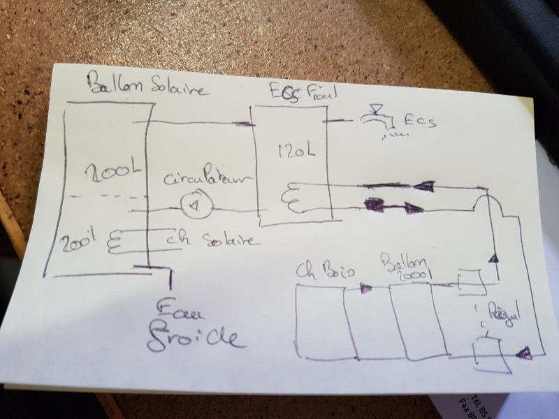

par contre je souhaite faire de l'ecs avec l'ancien ballon ecs de la chaudiere fioul mais 120l d autonomie donc j'ai mon ecs solaire mais il n y a qu un seul serpentin pour le solaire donc je me disais que prendre la sortie à mi hauteur du ballon (400l/2) et de faire un bouclage entre les 2 ballons ecs ce qui me donnerai plus de 300l d ecs :roll: :roll:
est ce une bonne idée ?
ecs 4m2 ballon 400l

titimimienzo a écrit : par contre je souhaite faire de l'ecs avec l'ancien ballon ecs de la chaudiere fioul mais 120l d autonomie donc j'ai mon ecs solaire mais il n y a qu un seul serpentin pour le solaire donc je me disais que prendre la sortie à mi hauteur du ballon (400l/2) et de faire un bouclage entre les 2 ballons ecs ce qui me donnerai plus de 300l d ecs :roll: :roll:
J'ai rien compris :?:
tu veux pas plutot nous faire un schéma de ce que tu envisage de faire ?

Voici un pti croquis vite fait ;-)
Je n ai representé que la partie chauffage ecs et pas le reste chauffage , regul chauffage et esc
Aujourdhui entre les 2 balllons c est deja branché comme ca mais sans le circulateur entre les 2
Le ballon prechauffe l ecs fioul :marteau:
ecs 4m2 ballon 400l
Ottiti
Messages : 3097
Localisation : 57420 FEY
Re: Chaudiere bois + hydroaccumulation
Message par Ottiti »
c'est un peu comme mon installation avant et cela fonctionne :cool:
attention tu vas avoir besoin d'un circulateur sanitaire
il devrait boucler entre la sorte ECS fioul et l 'entrée ECS solaire
et tu le bye pass quant c'est l été ou tu le garde sans circulation pour tempérer ton ECS solaire quant c'est trop chaud
L'isolation du ballon de la bora n'est pas top de plus le serpentin relié a la chaudière pompe des calories en thermos siphon
